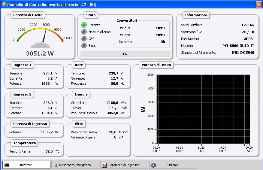

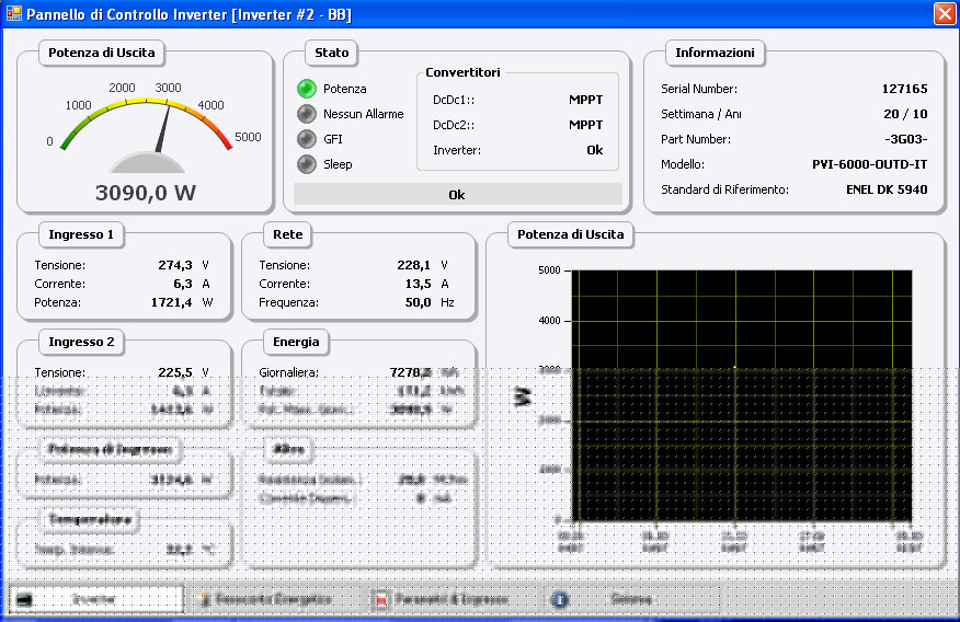

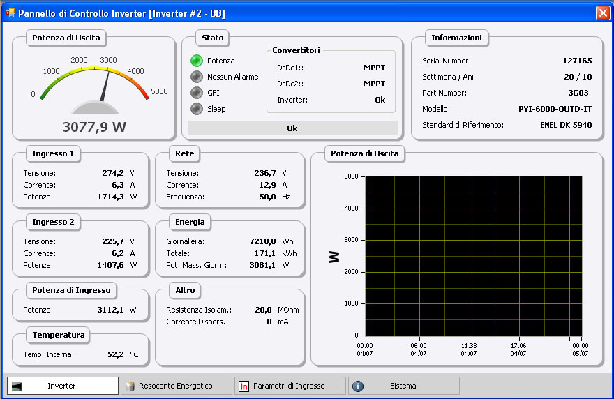

    Chi mi sa dire come mail il rendimento del mio inverter è sempre > 98% (tutto il giorno si attesta al 99% o poco meno tranne alla mattina presto e alla sera tardi) ... ho letto anche picchi del 99,4%
    (se vedete sul mio solarlog, sintesi giornaliera plus con segno su Inv n, giornata di oggi alle 8.40 99,5%)
    Possono essere i pannelli che aiutano? O che il mio inverter è un 6000 e i pannelli hanno 4,6KWp ??
    Aiutatemi, non capisco .... (non che non mi vada bene, intendiamoci, ma non vorrei che fosse un valore falsato!)

    Sempre più sbalordito:
    Allora il SL riporta i valori corretti!!!
    Oggi ho fatto un test empirico, guardando i dati in tempo reale dell'inverter nello stesso momento (circa 2 secondi di differenza fra lettire p1 /p2 e pout, il tempo di girare il menù ... ma le letture erano stabili)
    P1: 1534
    P2: 1257
    POut: 2760
    2760 / (1534+1257) = 2760 / 2791 = 0,9888928
    Allora ho scollegato il SL e ho collegato il SW dato in dotazione con l'inverter: ecco gli screen-shot in 3 momenti....
    http://www.broglio.eu/img/test1.jpg
    3051,2 / 3092,8 = 0,9865494
    http://www.broglio.eu/img/test2.jpg
    3077,9 / 3121,9 = 0,985906
    http://www.broglio.eu/img/test3.jpg
    3090 / 3135 = 0,9856459
    Chi sa darmi spiegazioni quando sul manuale c'è scritto nelle caratteristiche
    Rendimento Max 97%
    UPD: Anche effettuando i calcoli in VA (Volt*A) mi risulta intorno al 98%!!
    Bacato il FW dell'inverter?
    ILLUMINATEMIIII!
