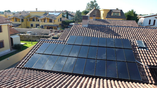

ho letto tutta la discussione, qualcuno mi potrebbe spiegare quali sarebbero i moduli che gli farebbero perdere la parziale integrazione? comunque tienici informati sulle produzioni
3,3kWp Avancis: il mio impianto
Si riferiscono alle foto precedenti alla modifica che ho rimosso. Ora i pannelli sono installati correttamente.
Alla prossima con gli aggiornamenti nel post dedicato...
@SuperMarioCar: In bocca al lupo e buon sole!!!3.300 KWp semi-integrato, 30 moduli CIS Avancis
2 inverter Mastervolt XS 2000
Esposizione: est -87°
Inclinazione:12°
Connesso il 25/01/11 Ostia Antica - Roma

E continui a sbagliare perche il tuo non e' un impianto a NE ma E , al massimo ma a fatica si puo' definire ENE...
Adesso ti faccio un altra domanda : quanto hai pagato quei moduli ?
Perche' io con impianto esposto peggio +110 con moduli Poly faccio quel poco meno di te , differenza dovuta solo all'azimuth.... anzi te sei almeno 300km piu' a sud di me ....AUTO BANNATO
ho già provveduto a correggere la firma ;-)
cmq la produzione per il momento non si può ancora giudicare in pieno anche perchè l'impianto è in funzione da solo 15 giorni...
e poi in questo periodo il sole è molto basso e le ombre rompono un po' le scatole dopo le 14 ahimè.
cmq 14800 ivato3.300 KWp semi-integrato, 30 moduli CIS Avancis

Dopo un anno di attività 25/01/11 al 25/01/12:
Totale produzione: 4194kw (1271 x Kwp)
+ 2% sul pvgis
immessa 3045
autoconsumata 11493.300 KWp semi-integrato, 30 moduli CIS Avancis

Originariamente inviato da epoc74 Visualizza il messaggioDopo un anno di attività 25/01/11 al 25/01/12:
Una produzione di 1271 kWh/KWp per un impianto a Roma esposizione EST tilt 12° non mi sembra molto lontano dai risultati dei poli.
...e tra l'altro l'impianto con i CIS costa di più:
- Potenza del modulo bassa = +moduli = +tempi e costi di installazione
- Voc dei moduli alta= + stringhe = + cavi e probabilmente necessità uso di fusibili (correnti inverse per >3 stringhe in parallelo)
- Più ingressi inverter o addirittura + inverter = + SPD in CC

C'è qualche buon uomo in zona Roma che ha un impianto con Poli esposto circa ad Est con tilt di circa 12° che può pubblicare i dati di produzione del 2011 per avere un confronto diretto?
Fabrizio, è bello che tu sia soddisfatto del tuo impianto e sono contento per te. Però se i dati dei tuoi CIS, che gentilmente hai messo a disposizione, vengono confrontati con altre tecnologie possono essere un aiuto migliore a chi vuole realizzare un impianto.
Io ho un impianto a pochi km, esposto come in firma, quindi -45º/22º ed ho ombre non banali, alcune tutto l'anno, altre in primavera ed autunno. Tutto l'anno una falda mi oscura nel pomeriggio, in estate inizia alle 16:30 e finisce alle 17:30 circa (cioè alle 16:30 inzia l'ombra ed è completa alle 17:30). In primavera/autunno il sole passa dietro un pino. Produzione maggio 2011-maggio 2012 4140 kWh, 1447 kWh/kWp. In pratica le stime PVGis con DB "Climate-SAF" e perdite 10 %, è stato un anno particolarmente buono.
Per l'esposizione di Epoc PVGis con gli stessi parametri (moduli ) prevede 4440 kWh, 1350 kWh/kWp.
Non sò se ci sono delle ombre, ma il doppio inverter Solarmax da 2000 W non è il massimo come efficienza.
D'altra parte Masmod con cristallini ed un inverter cinese con rendimento al 93 % ha fatto ottime produzioni il primo anno, prima che i moduli si squagliassero
Diciamo che la produzione è apparentemente sotto le stime per l'impianto nel suo complesso, ma non di molto. Per i CIS non depone a favore di produzioni migliori che con il policristallino.
