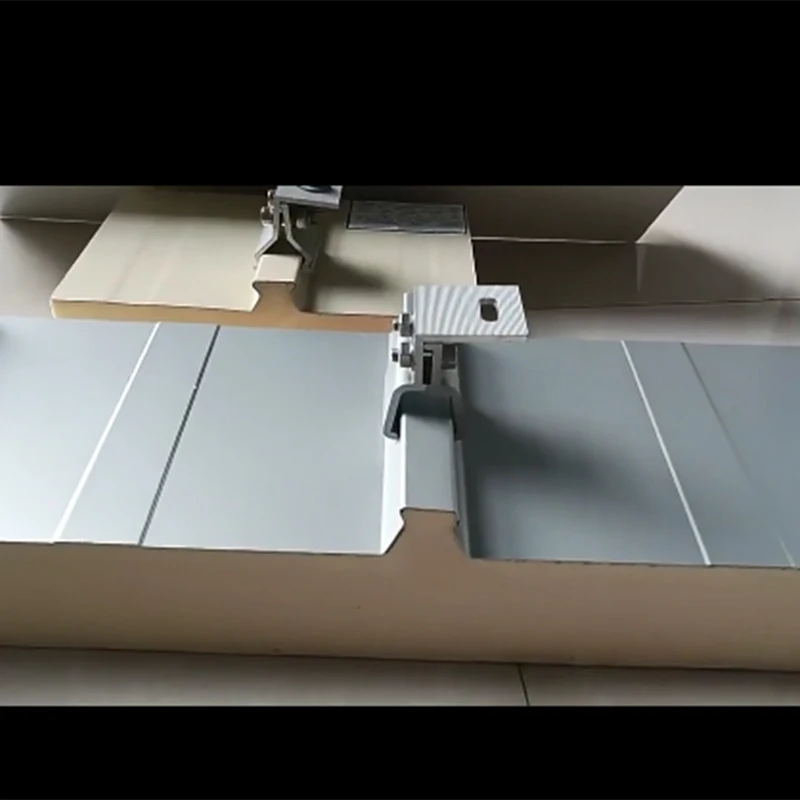

            Il discorso è che ....il tipo di installazioni che vedo in giro, con le guide da 40 cm fissate con 4 viti sul monopanel con spessore della lamina superiore di 0,6 mm quando va bene, devono sostenere per 20-30 anni 2 pannelli, o se vogliamo 1,8/1,9 mq di pannello FV soggetto a dilatazioni, vibrazioni, ossidazione dei punti di foratura, etc....
            Sistema che non mi convince appunto per pericolosità in caso di un semplice temporale estivo con un po' di vento (non possiami dire che non ce ne sono, almeno nella mia zona) .
            Vediamo, forse ho trovato delle barre in alluminio a C da installare lungo tutta la lunghezza della greca, con le stesse viti autofilettanti che fissano il monopanel all' omega in metallo sottostante. Per 100 barre me le farebbero su misura.... vediamo il prezzo, pero'!

              • Io farò una prima posa di barre in, acciaio zincato,41x21x2 mm,in perpendicolare alla linea di sgrondo delle grecate,utilizzando come fissaggio tutti i bulloni/viti di fissaggio, ogni 40 cm+/-, delle greche e poi un ulteriore posa di barre perpendicolarmente alle prime per il fissaggio dei moduli .▬┼▬ .Esagero?Scresan se trovi e metti barre lunghe 6 mt per il fissaggio dei moduli con "ali"laterali larghe per il fissaggio direttamente sulle greche ,esistono, ma il trasporto incide un pò potremmo condividere?Se invece non ti piace quell tipologia di fissaggio che consiste in 4 viti o rivetti per ogni punto di dosso sulla lamiera della greca,perciò 2 spessori di lamiera sommati e ne metti altre mi fai sapere comunque?Qualcosa così ma con le ali larghe il doppio,esistono, ma ora non le trovo.https://www.teknomega.it/fissaggio-p...era-grecata.kl
                Ultima modifica di Peace and Love; 01-06-2024, 10:59.
                • ecco un paio di contatti su Alibaba per quel pannello dedicato ai pannelli solari senza costosi binari....solo staffe di giunzione e via
                  Per grosse quantità sarebbe l'ideale, da confrontare l'eventuale preventivo con quello della ditta polacca che ha comunque prezzi molto competitivi su binari e costo di trasporto in base alla quantità richiesta
                  100mm Thickness Thermal Insulation Sandwich Panel Photovoltaic Roof Board Rock Wool Sandwich Panel - Buy High Density Factory Custom Rock Wool Sandwich Panel For Prefab Container House high Density Sandwich Panel Outdoor Wall Insulated Roof Panels Rock Wool Sandwich Board For Exterior best Selling Fireproofing Sound Absorption Sandwich Board Rock Wool Sandwich Panel Product on Alibaba.com
                  • Mi pare intelligente e furba come soluzione,spero abbian abbondato con gli spessori.Mi pare 0,4 mm sopra ,mmhh.NON AVEVO VISTO BENE QUELLI DI Scresan,stesso metodo di fissaggio moduli.Ora ho capito i suoi dubbi.
                      a quanto pare, lo spessore della placca superiore ha un margine di tolleranza..... va da 0,4 a 0,8mm, bisogna andare a vedere come si presenta il prodotto equivalente venduto in Italia e a che prezzo, chissà se hanno già fatto un preventivo a scresan

                          ...a quanto pare, lo spessore della placca superiore ha un margine di tolleranza..... va da 0,4 a 0,8mm,
                          ...[/url]
                          Dove hai letto di tutta questa tolleranza?Mi par strano,non sarebbe un buon indice di qualità.Io ho letto 0,8 lamina inferiore del pannello e 0,4 quella sopra,un pò di grandine quasi quasi ,quasi,la buca, sicuramente la piegherebbe parecchio.Un auto moderna che lamiere hà sul tetto?
                              nelle specifiche del pannello, ecco il range variabile dello spessore, per un prodotto metallico industriale probabilmente quella tolleranza è considerata accettabile....non saprei

                              • Io l'ho letto qui invece,poco sotto. Clicca sull'immagine per ingrandirla.   Nome:   Cattura.JPG 1.jpg  Visite: 0  Dimensione: 10.8 KB  ID: 2280491Non è chiaro...ma io l'ho inteso così.
                                • Lato sopra "up" 0,8 mm, lato sotto "down" 0,4 mm, ed è normale perche sotto lavora in trazione e 04 è gia tanto

                                  • A me pare sia scritto il contrario.SE up/sopra è 0,8 invece è ottimo. ...Parzialmente ottimo ...Perchè se pur in trazione è li che vien fissato,oppue fori/fissi, come le mie, da sopra il colmo della greca e allora si è solido.Ma in quel caso è pur un pò inutile il profilo particolare.Poi gli ingenieri sapranno fare i loro calcoli(o il loro sw!).Spero solo che, come già scritto,abbondino almeno un filino.Ma temo che di solito ormai avvenga il contrario.

                                    • I pannelli come quelli si fissano SEMPRE NELLA PARTE ALTA DELLA GRECA, anzi con piastra dirinforzo sagomata come la greca e tra i due metalli guarnizione in fenolico o polimero........................ se fatto cosi tra 20 anno sara sempre uguale, se vuoi risparmiare spendi di piu
                                      Per il "up/down" forse ho messo le cose al contrario, non pensare che 4 decimi siano pochi eh!!!!, io ho sul tetto particolari in lamiera di rame da 05 e in 23 anni ancora la grandine non ha fatto nulla, al contrario della mia Citronen SW del 2002 trasformata anni fa in un mare di dune
                                      E il rame è piu morbido dell'acciaio

                                      • Allora se è così non vedo poi molta utilità in quei supporti moduli particolari.Pensavo fossero fissati tipo le aggrafate.0,4 è poco.Secondo me.
                                        • I lavori si vedono fare in tanti modi................................ fatti davvero bene molto pochi
                                          Se vuoi montare senza forare nulla devi fare pannelli max da 50Cm di larghezza e li puoi aggraffare o avvitare SOTTO la greca di giunzione
                                          Ma se fai pannelli da 95 Cm o piu grandi, fino a 2 Mt , in mezzo servono 2 file di fissaggi altrimenti succede come si vede in Tv con il manto di copertura in strada
