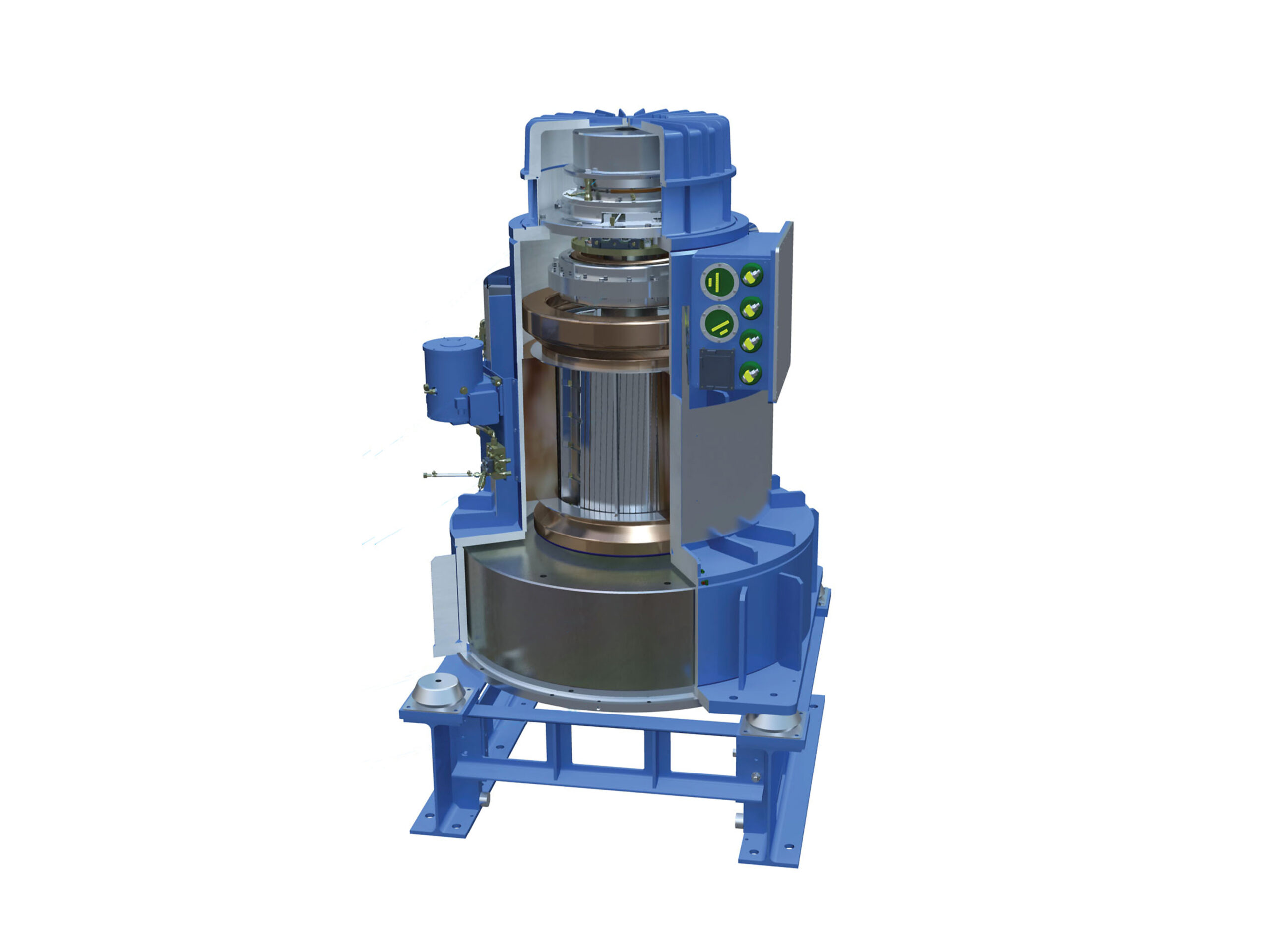

                      sono convinto che l'accumulo di energia con un peso sia maggiore per inerzia rotazionale , che per gravità.
                      immagina di equilibrare un fusto di olio da280L con un palo nel centro , pieno di cemento .
                      posto sdraiato non verticale , orientando l'asse NORD -SUD.
                      POGGIA l'asse su ruote cuscinettate due per lato cosi da ridurre l'usura dei cuscinetti.
                      l'asse connesso con bruscless può accumulare parecchi KW. gia con poche centinaia di Rpm.
                      per ottenere la stessa potenza con lo stesso peso dovresti sollevarlo molto in alto .
                      ci vuole un campanile.
                        gli accumuli in altezza sono da sempre usati nelle pendole o negli orologi a cucu ;-)
                        gli accumuli rotativi esistono gia, la storia si trova su
                        e un esempio pratico su
                        Rispondere alle sfide odierne di protezione dell'alimentazione industriale e commerciale. I progressi tecnologici in quasi tutti i campi del lavoro umano stanno portando a una richiesta senza precedenti di energia pulita e ininterrotta e, con essa, alla necessità di soluzioni UPS sempre più affidabili, potenti e flessibili.
                        secondo me sono molto belli per uso industriale.
                        li stanno studiando anche a levitazione magnetica, che risolverebbe i problemi di usura.
                        il vero problema e' che una batteria prende fuoco, mentre se si rompe il disco di accumulo rotativo, e' come se esplodesse una grossa granata... (grossa quanto l'energia immagazzinata.
