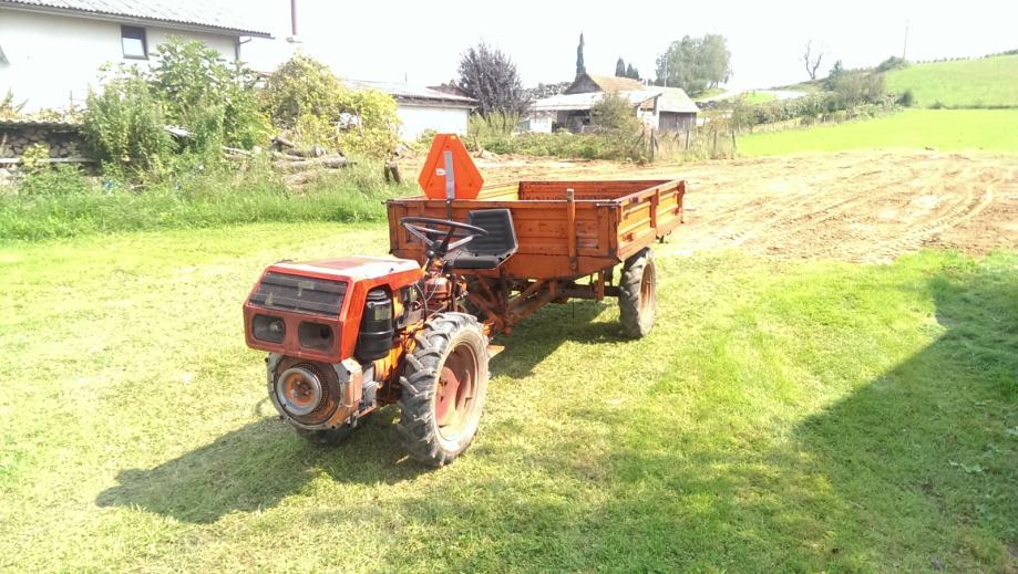

                              La mia sega circolare è stata costruita circa 30 anni fa da uno del paese, e si collega per mezzo di due cinghie alla presa davanti del trattore, la stessa che utilizzo con la corda per accendere il trattore.
                              Una cosa come nell'immagine per capirci. Quindi bo, più accelero più gira veloce!

                              • #16
                                Originariamente inviato da monelli Visualizza il messaggio
                                ????? fammi capire... accendi un trattore con la corda???
                                ... e scusa, ma li in foto non c'ho capito nulla... è tutto fuorche una presa di forza (DAVANTI?????) e tantomeno un trattore
                                • #17

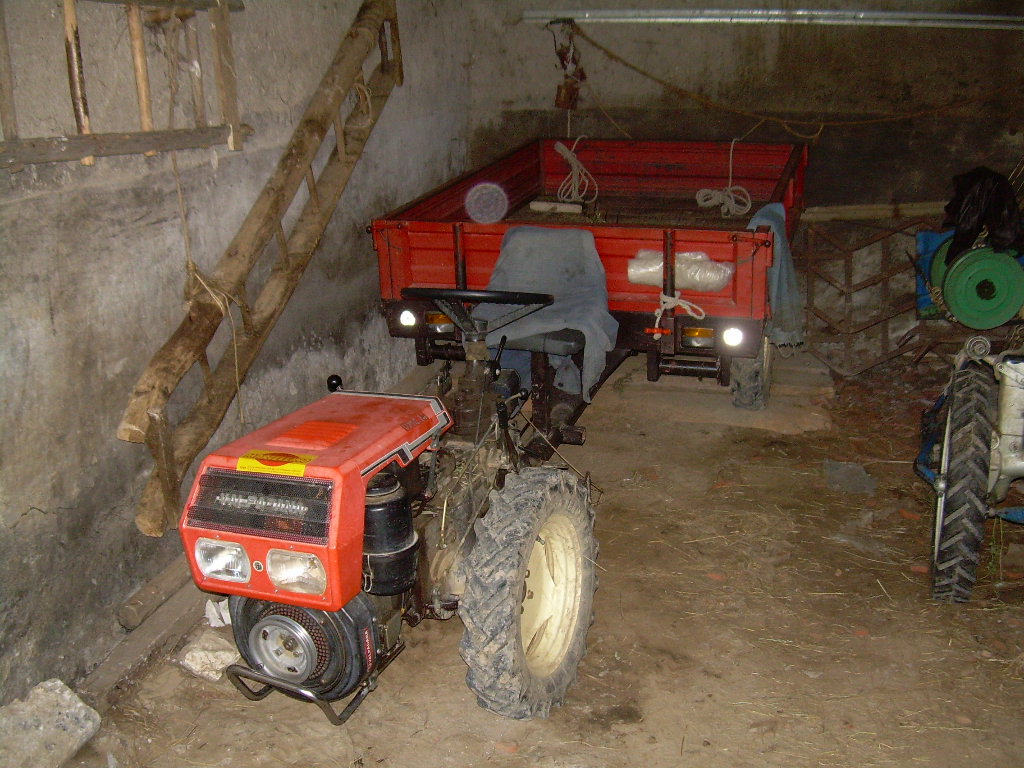

                                  Certo, come la fresa, il mio trattore si accende a corda, nel week ti faccio le foto se sei curioso, ti metto la foto trovata on-line di uno molto simile.
                                  Tu parli di presa di forza, io non ne ho mai parlato, quello li davanti è il volano, gira col motore, chiamalo come vuoi, serve per accendere il trattore con la corda.
                                  Dietro c'è la sede per inserire due cinghie che sono collegate all'albero della sega circolare, sotto ci sono due staffe dove si incastra la sega circolare (per tenerla ferma) e un bullone per tendere le cinghie una volta acceso il trattore, altrimenti è impossibile metterlo in moto.
