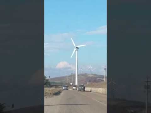

              3 febbraio 2018 Savoia di Lucania
              Ancora un incidente nel campo dell’eolico in Basilicata. E, come accaduto qualche mese fa, è stato registrato nei terreni di Savoia di Lucania. Clicca sull'immagine per ingrandirla.
Nome:   file-2-768x1024.jpeg
Visite: 1
Dimensione: 59.7 KB
              Una pala eolica è stata distrutta dal forte vento che ha soffiato la scorsa notte. Non si è spezzata, ma le tre pale sono state distrutte e sfilacciate, con alcuni pezzi crollati al suolo. L’ennesimo episodio ripropone sempre di più la sicurezza nel settore dell’eolico. L’incidente si è verificato in contrada Tempa, in direzione Satriano di Lucania.
              Collegamento Eolico, ennesimo incidente. Il forte vento distrugge una pala eolica tra Savoia di Lucania e Satriano | Melandro News
