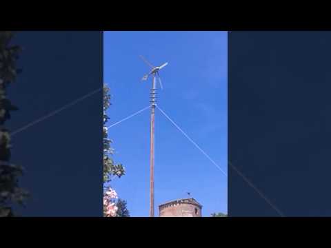

    Salve ragazzi saranno 7 od 8 anni che non vengo qui ...e francamente sono contento di ritrovarvi ..
    Allora ho installato un generatore eolico da 600 watt. bello svettante mi piace .. però ecco però sono imbranato come elettricista .
    e chiedo se possibile il vs. aiuto
    Premesso :
    1. il generatore è un "monofase" a 24 Volt dotato di freno meccanico.
    2. Momentaneamente non ho intenzione di fare lo scambio sul posto in quanto la documentazione da presentare è costosa e burocratizzata per le rese di un piccolo eolico da 600 watt (forse un domani se noto l'efficienza sarei anche propenso a cambiare tutto l'apparato elettrico)
    3. L'inveter è del tipo TIE ( comprato in Cina)
    4. Il contatore di energia è del tipo bidirezionale .C__Mulino_eolico_eolico Mulino_Portabatteria2.pdf
    Le richieste di aiuto sono:
    a) lo schema che allego secondo voi è corretto ( non sono un elettrotecnico) ?
    b) qualora il contatore bidirezionale mi contabilizzasse anche l'energia che immetto .. dovrò procurarmi un limitatore di energia ..per cortesia potete indicarmi quale è il piu conveniente? sul web non ho trovato molto .
      immettere energia in rete è vietato senza pratiche,se immetti se ne accorgono
        ok e questo lo posso anche capire ...ma le mia domande erano :
        a) In assenza di contratto consumo sul posto , Il contatore bidirezionale conteggia come corrente consumata quella che " invio" in rete ENEL?
        b) Quale è il limitatore di corrente che posso inserire ? ( un limitatore di corrente che si possa tarare a zero ovvero non deve "uscire" corrente ..verso il bidirezionale )
          se ne trovi uno che garantisca che non immette,ma saresti sempre fuori regola,quale non lo so
