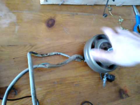

    Ho iniziato un nuovo progetto, avendo gia postato in un altra sezione spero di non fare uno sbaglio... Ho modificato l'alternatore mettendo un cuscinetto all'interno dello statore cosi facendo ho potuto installare un asse sul quale girerà il rotore a magneti permanenti... Le prime prove hanno dimostrato che con il solo girare a mano eroga una corrente di 50 v ma non riesco a far accendere nulla in quanto come collego una lampadina sparisce il voltaggio. Cosa ne pensate. può essere interessante ho abbandono subito il progetto ?

    Che tipo di lampadina hai usato? Se era una lampadina troppo grande la reazione dovrebbe essere normale (supponendo che l'uscita dall'alternatore sia in corrente continua e che quindi sia presente il ponte di diodi).
      Non so cosa sia il ponte diodi comunque ho utilizzato una lampadina 6v. I led ad esempio li accende. Aiutatemi a risolvere
        Quanti fili ti escono dallo statore? Il ponte di diodi o ponte di gaertz o ponte raddrizzatore serve a far diventare la corrente alternata in corrente continua (detto grossolanamente). Ti invito caldamente ad approfondire anche nella sezione tecnica del forum o su wikipedia.
          escono 7 fili ( 3 divisi e 4 in un morsetto) è possibile utilizzare il regolatore di tensione dello scooter ?

            Aspetta, fammi capire: hai tre fili separati e 4 uniti. I 4 uniti sono collegati elettricamente uno con l'altro?
              ecco le foto Lele ci sono anche i regolatori di tensione di vari scooter

                Non credo di poterti aiutare: so che, in questi generatori, le fasi di solito sono collegate a stella. Se fossi al tuo posto io cercherei sullo statore il centro stella che sarebbe l'unione di tre fili di 3 bobine diverse. Se lo si localizza inizierei a cercare le fasi con un tester puntando un puntale nel centro stella: dovrebbe essereci continuità su 3 fili che sono i fili delle fasi. Da questi fili dovrebbe uscire corrente alternata facendo girare il rotore quindi colleghi i 3 fili agli ingressi alternati di un ponte di diodi o raddrizzatore ponte. Siccome in commercio i raddrizzatori hanno 2 ingressi alternati e tu hai 3 fili, ti serviranno 2 raddrizzatori (la spesa è molto contenuta). Successivamente colleghi insieme le uscite positive dei raddrizzatori e fai lo stesso lavoro per i negativi. Provando a girare a mano e settando il tester in voltmetro in corrente continua potrai misurare la tensione a vuoto. Ma ti ricordo che è quello che farei io al tuo posto poichè non sono un esperto in tali dispositivi per scooter.

                      ciao akerle stai utilizzando i fili at ,per capirci quelli collegati alla bobina nera ,quella bobina li serve per fare la scintilla che poi fa andare il motore .se vuoi generare qualcosa devi adoperare le bobine con i fili piu' grossi praticamente quelli che generano la corrente per l'impianto di illuminazione e per le freccie ,vedrai che sono separati ,al limite puoi modificare il tutto collegando le bobine in serie sostituendo quella nera con una simile alle altre ,pero' avrai sempre bisogno di far fare parecchi giri alla turbina per raggiungere i 12 volt ""considera i giri che fa il motore dello scuter!!!"" .

                        concordo con bulover
                        lascia perdere, considera che quell'alternatore è collegato a presa diretta con il motore dello scooter , per produre qualcosa deve girare almeno a 2000 rpm
