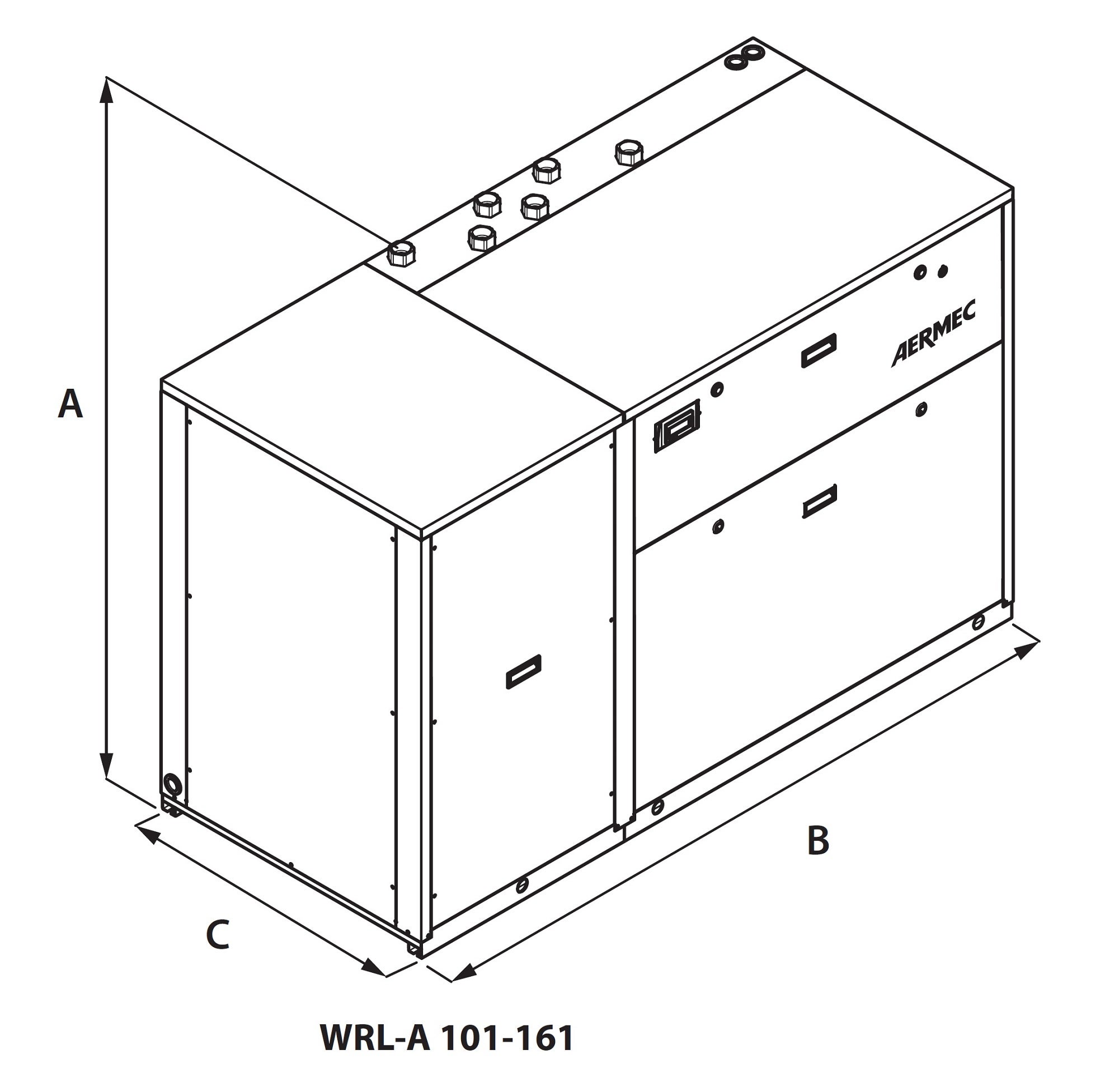

                                    Oltretutto questi cataloghi sono anche difficilissimi da leggere perché mancano i prezzi! È un'Odissea giungere a delle conclusioni anche approssimative
                                    di pari potenza, una aria-acqua ed una geotermica (mancano le sonde geotermiche):
                                    Pompa di calore monoblocco Aermec ANLI Standard, alimentazione Trifase, gas refrigerante R410A, lunghezza cm 75, larghezza cm 175, altezza cm 145 - ANLI101H°°°°°T Aermec ANLI101H°°°°°T
                                    Aermec WRL WRL101XH°°°°°°°, alimentazione Trifase, gas refrigerante R410A, potenza caldo kW 32.7, potenza freddo kW 27.6, lunghezza cm 77.3, larghezza cm 115.5, altezza cm 112.6 Aermec WRL101XH°°°°°°°
                                    nb: non sono nè cliente, ne conoscente, ne niente di niente a che fare col venditore, postato solo perchè ha i prezzi e le foto online
