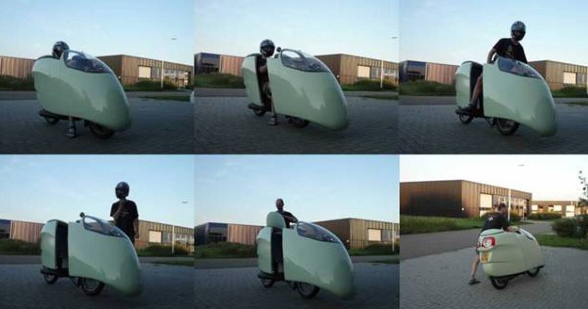

                                      http://www.gizmag.com/honda-areodyna...version/14071/
                                      se fosse invece come nel link sarebbe diverso!
