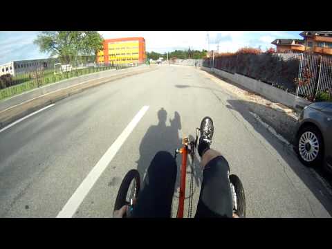

      Visto che credo di aver suscitato un minimo di interesse, vi posso dire che non parto da zero, la fase esecutiva del progetto è iniziata 5 settimane fa e in questo tempo ho realizzato lo "scheletro" della velomobile e cioè un "trike". Posto qui in breve filmato del primo collaudo:
      Ora sono in fase di test, devo verificare il che sia tutto a posto ed eventualmente migliorare maneggevolezza e scorrevolezza. A quel punto inizia la fase 2, la carena. Conto di farla in vetroresina ed eventualmente in parte di fibra di carbonio ma prima mi toccherà capire che forma dargli, cosa affatto non facile.
      A breve altri aggiornamenti.

          Bravo Mark, bel lavoro!
          I tubi li hai tagliati e saldati da te?
          Complimenti per il tuo coraggio in quelle stradine sgarruppate.
          Magari ci hai già pensato, metti uno specchietto retrovisore appena puoi.
          Lo sterzo è abbastanza preciso?
            Sì, ho saldato io, ho un minimo di esperienza hobbistica in questo campo.
            Le strade sono super sgarrupate, non c'è verso di convincere i vigili urbani a fare un sopralluogo, ci sono delle voragini. Forse si decideranno quando qualcuno si rompe un piede...
            Per la sicurezza attiva sul trike, questa era prima uscita, ho già luci, specchietti, campanello pronti, solo da installare.
            Lo sterzo non è preciso come vorrei, sono in fase di correzione di alcuni angoli, roba facilmente fattibile.

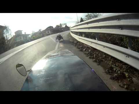

                                      Nel mese di ottobre ho completato il mio personale velomobile. E' stato una specie di esperimento per valutare dal vivo i vantaggi di un tale mezzo:
Nome:   xdu7.jpg
Visite: 1
Dimensione: 662.7 KB
Nome:   alp0.jpg
Visite: 1
Dimensione: 60.7 KB
Nome:   eptu.jpg
Visite: 1
Dimensione: 81.2 KB
                                      Qui il video della prima uscita:
                                      Qui il video della randonnèe delle risaie, una riunione di mezzi di propulsione umana di inizio novembre:
                                      Rondonèe delle Risaie- estate di San Martino 2013 - YouTube
                                      La struttura è sempre quella di cui accennavo qui sopra: un trike a tre ruote, con infilata sopra una carenatura monoscocca, smontabile per l'estate. C'è un bel portellone-cofano per accedere al posto guida, luci, specchietto, campanello e quello che serve per essere in regola per il codice della strada.
                                      Quello che ho notato è che è un mezzo abbastanza confortevole (al di là di un po' di difficoltà nell'entrare e uscire e a una certa rumorosità della carenatura quando si prendono le buche secche), veloce (ho guadagnato il 15% circa sulla velocità massima, passando da 44 a 50 km/h) e soprattutto non c'è bisogno di un abbigliamento tecnico invernale quando fa freddo. Con 5°C di temperatura esterna, all'interno ci sono circa 15°C. Non ho praticamente ma usato le scarpette invernali ma sempre quelle estive anche con il freddo di novembre. Il peso si è attestato sui 30 kg, accettabile sulle salite medie, eventualmente si potrà elettrificare per le salite ripide, comunque piano piano si arriva ovunque; la carrozzeria è un misto carbonio-vetroresina appoggiato a uno scheletro di tubi multistrato alluminio-pex. L'aerodinamica non è particolarmente ricercata, più che altro ho realizzato quello che mi era consentito dalla tecnica costruttiva utilizzata (abbastanza primitiva).

                                                          Video del primo giro di collaudo: Aggiungo un paio di foto della versione completata. Ora sono in fase di test per valutarne pregi e difetti. Devo dire che è super divertente e soprattutto c'è un tepore all'interno veramente piacevole. E ti salutano tutti.
                                                          File allegati
