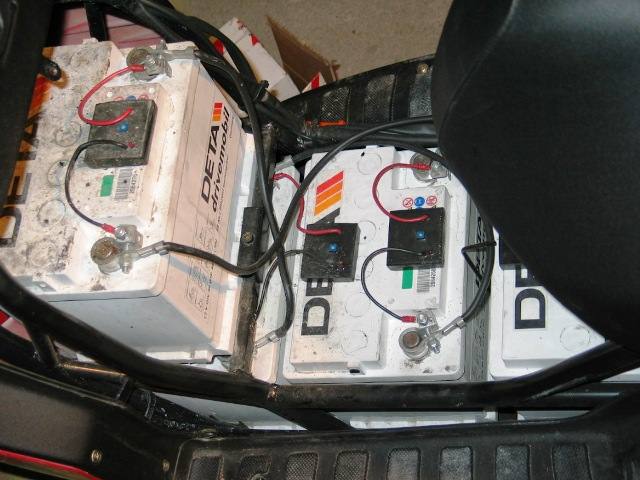

    Ricordo di aver visitato il sito di un francese ( sito che ora non riesco a trovare ) che ha sostituito il motore del proprio scooter elettrico ( faam, evt ... ??? ) e tra le foto si notava che su ogni batteria era presente un circuito resinato, penso si tratti di un circuito del genere...

                    Ho ritrovato il sito del francese, sulle batterie si intravedono i circuiti clamper, lo scooter è un italvel day... leggermente modificato

                      Effettivamente ....
                        600 elettra 2a serie
                        Questi sono i moduli bypass della 600 elettra...la banda scura in basso è un dissipatore in alluminio, il puntino al centro un led che fa molto heartbeat
