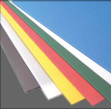

        ma molto meglio per l'autocostruzione il mitico polionda:
        http://www.gdcsrl.com/index.php?a=Info&uid=33
        1) coibentati sotto con pannelli in polistirolo;
        2) eventualmente anche sopra con un film plastico trasparente;
        3) collettori in tubi PVC fi = 30-40 mm con feritoia di inserimento a interferenza del polionda tagliata con dremel;
        4) sigillatura-incollaggio collettore PVC - polionda PP: silicone, epossidica, colla a caldo (NO), nastro adesivo idraulico ???
        E SENZA IRRIGIDIRLI TROPPO in modo da poterli stendere A LENZUOLONE su pareti verticali, orizzontali o tetti con l'inclinazione del tetto
        (a 10 €/m² l'efficienza è relativamente importante)

                              Scusa quali di tutti i materiali presenti nel link che hai postato è il polionda?
                              • #16
                                questo:
                                GDC SRL - Plastica per creare
                                quello nero è perfetto.
                                collettori con tubo PVC fi=50-80 mm unito al polionda con dorsini triangolari

                                    non ti preoccupare up to 100°C.
                                    il tubo ed i dorsini vanno forati con un 'certo passo' fi=8-12 mm e uniti a punti (va bene tutto, vedi il finale ...) affacciando i fori.
                                    il 'certo passo' deve essere determinato in modo da rispettare la 'rule of thumb' dell'area trasversale di passaggio costante (stessa regola per il diametro del collettore)
                                    con le poliolefine le colle standard sono inefficaci (si potrebbe provare con il tangit o colle termiche ad alta T) e bisogna ricorrere a colle tipo loctite3030
                                    Mantieni in funzione i tuoi macchinari e riduci i costi di produzione con le soluzioni adesive ad alte prestazioni
                                    ma invece chissenefrega, nel nostro caso la morte sua è nastro americano:
                                    si puo' anche evitare l'uso dei dorsini e fare un taglio longitudinale nel tubo collettore con il dremel, indi inserire il polionda nella 'fessura'... ma l'è longa come lavorazione ed il tubo alla fine può anche 'svirgolare' per le tensioni interne.
                                    molto meglio:
                                    - forare
                                    - accoppiare
                                    - nastrare
                                    - godere
                                    secondo natura
                                    Ultima modifica di a2000; 01-10-2008, 23:56.
