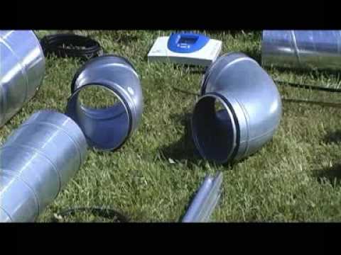

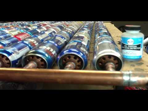

    Video di pannello con lattine ibrido (aria + acqua), tipo quello ipotizzato da Elisabetta scovato su youtube: Solar Hot Air and Water Collector - YouTube
    Video della Grammer Solar che illustra quello che voglio fare io: solar thermal collectors using aire - YouTube
    (tutti e due in inglese)

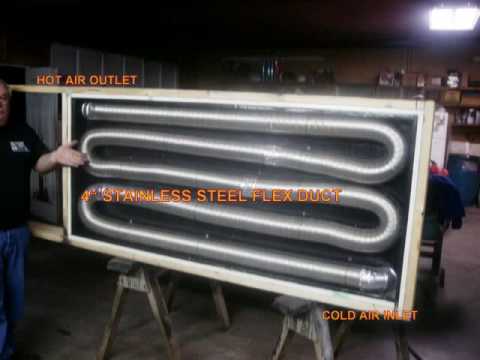

    Per lusi: pannello con tubo estensibile in alluminio:
