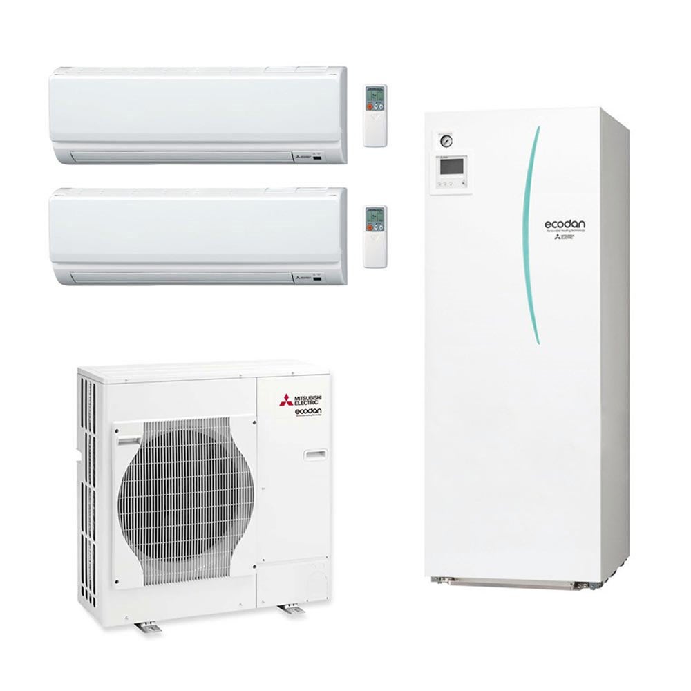

        C'è o c'era un modello di pdc+accumulo acs + classici split della mitsubishi
        che mentre rinfresca le stanze, riscalda l' accumulo di acs recuperando l' energia termica o la disperde all' esterno in modo classico se l' accumulo è già in T.
        In questo modo ... nessuno spreco. Chiaro che l' aiuto del 110% diventa importante!
