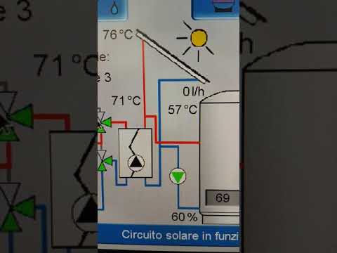

ho notato un piccolo problema sull'impianto a collettori solari della Therminator II. Non sapevo se postare qui o sotto collettori solari...
Praticamente ho notato che quando la pompa del solare termico è al 60%-70% il misuratore di flusso molto spesso mostra degli sbalzi di flusso fino anche ad andare a 0l/min.
So che il sensore del flusso invia degli impulsi dati dalla piccola turbina al suo interno. La centralina Therminator misura il lasso di tempo tra un impulso e un altro e determina la velocità del
fluido. Ascoltando la pompa non mi sembra che abbia dei problemi che si blocchi. Penso piuttosto al sensore di velocità del fluido che "perda qualche colpo". (allego foto).
Qualcuno ha già avuto questo problema?
Allego link al video dove si vede bene il problema.
