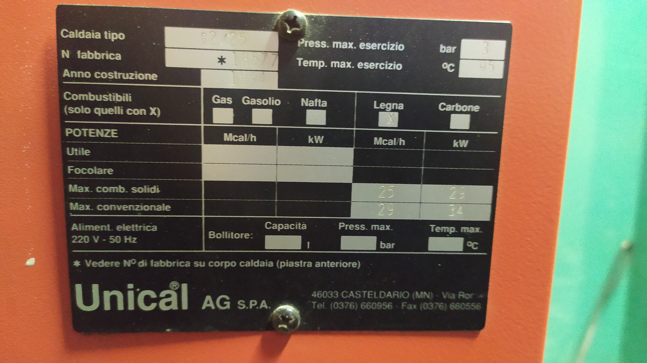

                                      Mi è venuto un dubbio se la mia caldaia attuale sia da 25 kW o 29 kW. Io lo sempre considerata da 25, ma allego la targhetta ( spero si veda)per fugare ogni dubbio....grazie
                                      • #20
                                        quello che è ora poco importa, se non per il limite max che puoi installare in ragione del CT2.0
                                        prima però serve sapere cosa SERVE alla tua abitazione
                                          Ma il 10% del ct 2.0 rispetto alla caldaia che ho ora vale solo verso l'alto o anche verso il basso?
                                          Quindi se ho ora una 29 kW, non posso mettere una 35 ( a parte asseverazione)ma una da 25 kW senza nessun problemi.
                                          Ho capito bene? O devo stare nel range +o- 10% della potenza nominale della vecchia caldaia?
                                          • #22
                                            verso l'alto (oltre, serve asseverazione)
                                            verso il basso, non c'è limite
