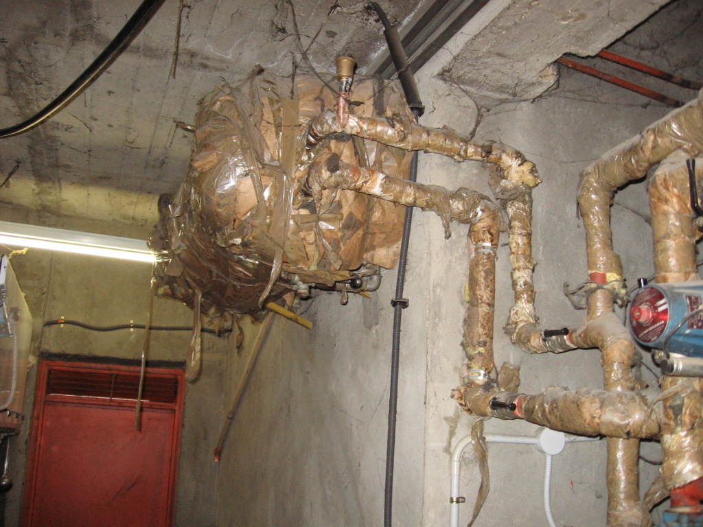

        Il mese scorso ho rivestito il boiler, con 7 cm di lana di roccia.
        Una volta:
        http://www.valeriovanni.com/immagini/boiler_prima.jpg

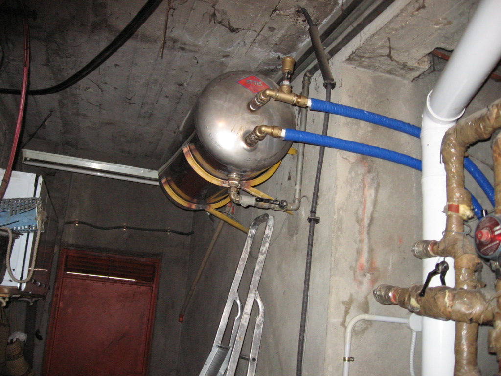

        Nudo:
        http://www.valeriovanni.com/immagini/boiler_nudo.jpg

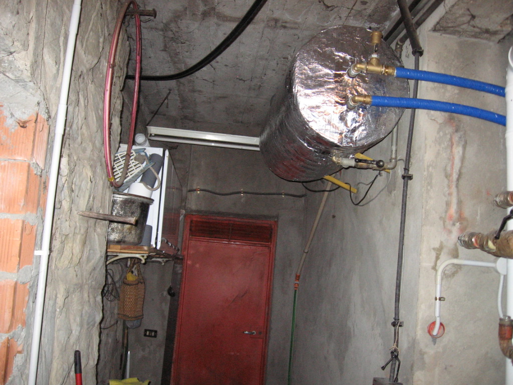

        Ora:
        http://www.valeriovanni.com/immagini..._rivestito.jpg
        Il lavoro non è stato semplice: mi ero messo una tuta usa e getta, mascherina, occhiali e guanti.
        Nonostante tutto le braccia mi pizzicavano, gli occhi anche e ogni tanto tossivo.
