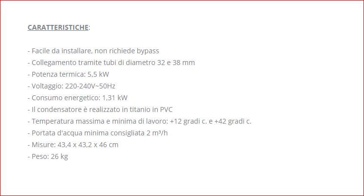

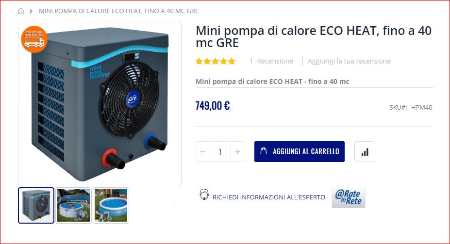

      Nel frattempo ho ridimensionato la cosa...che in effetti rimanendo sulla scelta di una MiniPompa, era un'po' estrema.
      Ho acquistato una pompa leggermente più potente, anche se viene data per 40m3 ( la mia piscina è 20m3)
      ma analizzando le specifiche ha una differenza minima di resa calorica rispetto alla prima.
