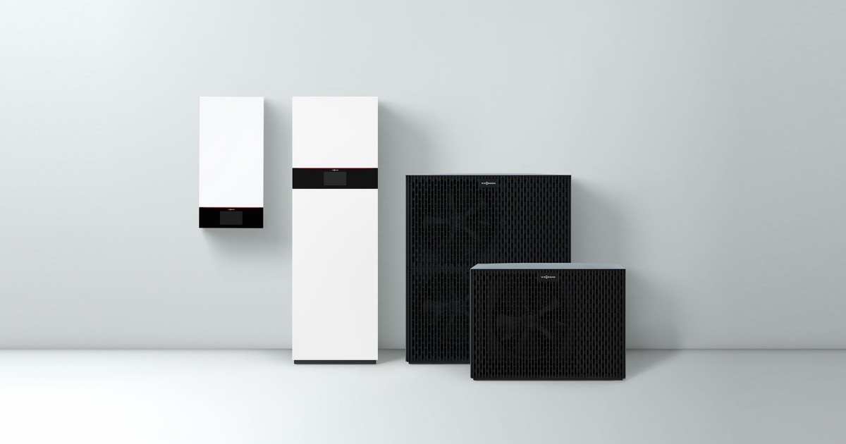

                      Nel dubbio mi sono fatto fare un paio di preventivi preliminari da un'azienda della zona, preliminari nel senso che sono pre-sopralluogo quindi esclusa installazione/manodopera.
                      Il primo (sistema con pompa di calore esterna abbinata ad un accumulo inerziale installabile sempre esternamente per l’impianto di riscaldamento, con l’inserimento di un bollitore sanitario interno per l’acs):
                      Fornitura PDC VITOCAL 200 esterna
                      Fornitura accumulo inerziale per riscaldamento 50lt
                      Kit di allcciamento per accumulo
                      Fornitura bollitore sanitario ACS 200lt ( Vitocell)
                      Termostato controllo impianto pdc
                      Rilascio dichiarazioni di conformità impianto
                      Collaudo
                      Pratiche detrazione​
                      5.5k iva inclusa
                      Il secondo (è quello più consigliato, ma da verificare le possibilità di installazione previa spazio; monoblocco interno contenente caldaia elettrica e bollitore già integrato, con la propria pdc sempre esterna.):
                      Fornitura VITOCAL 222 monoblocco con bollittore inerziale integrato
                      Fornitura VITOCAL unità esterna
                      Collaudo
                      6.8k iva inclusa
                      Cosa ne pensate?
                      • #41
                        entrambe le PDC proposte sono Split
                        per il prezzo e' importante la potenza 4kw? 12kw?
                        considera che a me per una Daikin 8kw +ACS 200l avevano chiesto 13.5k tutto compreso post sopralluogo...

                                                      monoblocco, non ha il serbatoio ACS, vuol dire che tutto e' fuori ma solo per fare l'acqua tecnica dei termosifoni.
                                                      sotto un esempio.
Nome:   image.png
Visite: 77
Dimensione: 47.4 KB
                                                      se hai gia uno split, probabilmente sara' ad inverter, e quindi puo fare caldo.
                                                      in quel caso vai pure di 6kw e gestisci le emergenze o la potenza mancante con lo split.
                                                      io da me probabilmente mettero una PDC per il riscaldamento e una calderina solo per l'acqua calda.
