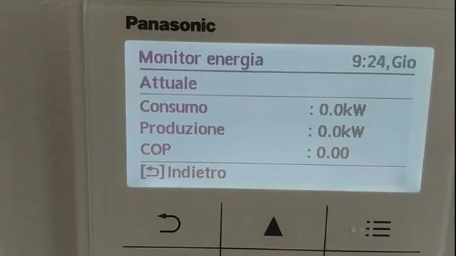

                                                    • Condivido anche io i miei dati durante il defrost.....premesso che non ci capisco nulla eheheheheh
                                                      Breve filmato che mostra una Aquarea durante uno sbrinamento e il relativo consumo elettrico e portata d'acqua
                                                      Inoltre chiedo per curiosità, dato che è la prima volta che vedo la macchina che inizia a brinare, ho notato che non brina uniformemente, poi però ricopre tutta la batteria. Potrebbe essere un problema? O è ancora nella normalità.
                                                      Intanto ho contattato l'idraulico installatore per farmi dire quale CAT ha chiamato e farmi dire quando è venuto (io non ricordo) e se ci sono dei documenti che attestano il tutto perchè mi pare che non mi abbiano lasciato niente...
