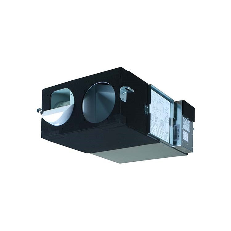

                Ne approfitto per altri due consigli:
                1) Tubazioni. Che tipo consigliate ? PVC o ?
                2) Riguardo la macchina ho adocchiato queste due:
                Ventilatore Recuperatore Calore Lossnay LGH-15RVX-E - ShopClima.it
                Ventilatore Daikin VAM Linea commerciale VAM150FC, Monofase, 77.6 cm lunghezza, 52.5 cm larghezza, 28.5 cm altezza Daikin VAM150FC
                Come le vedete ? Non sono high end ma a me basta che fanno il loro lavoro.
                MI sembrano simili, bypass, entalpici. quello daikin ha scambiatore aria-aria che non capisco in cosa differsice dall'altro dove dice ceh è in carta speciale.
                Grazie !!!
                /Davide
                  Ciao teiduc.
                  Sono le stesse valutazioni che feci prima di far installare zendher.
                  Se installi tu ok...... auguri.
                  Se fai installare difficilmente chi poserà ovvero idraulico al 99% installerà componenti comprati da te e si assumerà responsabilità di corretta installazione.
                  Il motivo è chiaro.
                  Per le tubazioni.. capitolo annoso. Sono in comune pead (quello usato nei corrugati elettrici) hanno le stesse specifiche UNI. Tanto è vero che li trovi con gli stessi diametri.
                  Ma sono bianchi.....
                  F.
                    Sulla carta le caratteristiche mi sembrano quasi identiche. Se il recuperatore è entalpico significa che ti restituisce l’umidità che avresti altrimenti espulso. Ma hai fatto un calcolo del tuo fabbisogno di ricambio?
