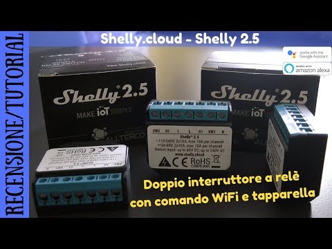

      Sul video sopra ho visto che vengono collegati i pulsanti a muro all'apparecchio senza modifiche, questo vuol dire che la scheda stessa evita questo problema?
      Sempre nel video ho visto che la persona preme salita e discesa contemporaneamente sull'app e il motore "geme": e' solo una mancata configurazione dell'app?
      Nel video per far salire/scendere la tapparella il pulsante fisico viene mantenuto premuto, e' possibile configurare la scheda in modo che con un impulso attivi l'uscita per x secondi (stile inching sonoff?)
      Cosa intendi per "sensing"? Cosa facilita'?

        ...la persona preme salita e discesa contemporaneamente sull'app e il motore "geme"...
        Non ho visto il video ma.. certo, è naturale, come più volte ripetuto bisogna evitare in ogni modo di fornire ambedue le fasi, contemporaneamente, al motore. Non solo si rischia di distruggerlo ma potrebbe anche andare incontro a surriscaldamenti potenzialmente pericolosi.
        Onde evitare ciò sarebbe d'uopo intervenire essenzialmente su due fronti ovvero:
        - Blocco manuale: doppio pulsante inter-bloccato o interruttore con posizione 0 centrale... ON-OFF-ON
        - Blocco elettrico: relè deviatore
        Quali escamotage applicare dipende principalmente da quale comportamento vogliamo che la tapparella assuma se azionata
        Cosa intendi per "sensing"?...
        Il sensing è la capacità che la Shelly ha di "sentire" se ai capi dei suoi contatti SW è presente o meno una tensione
