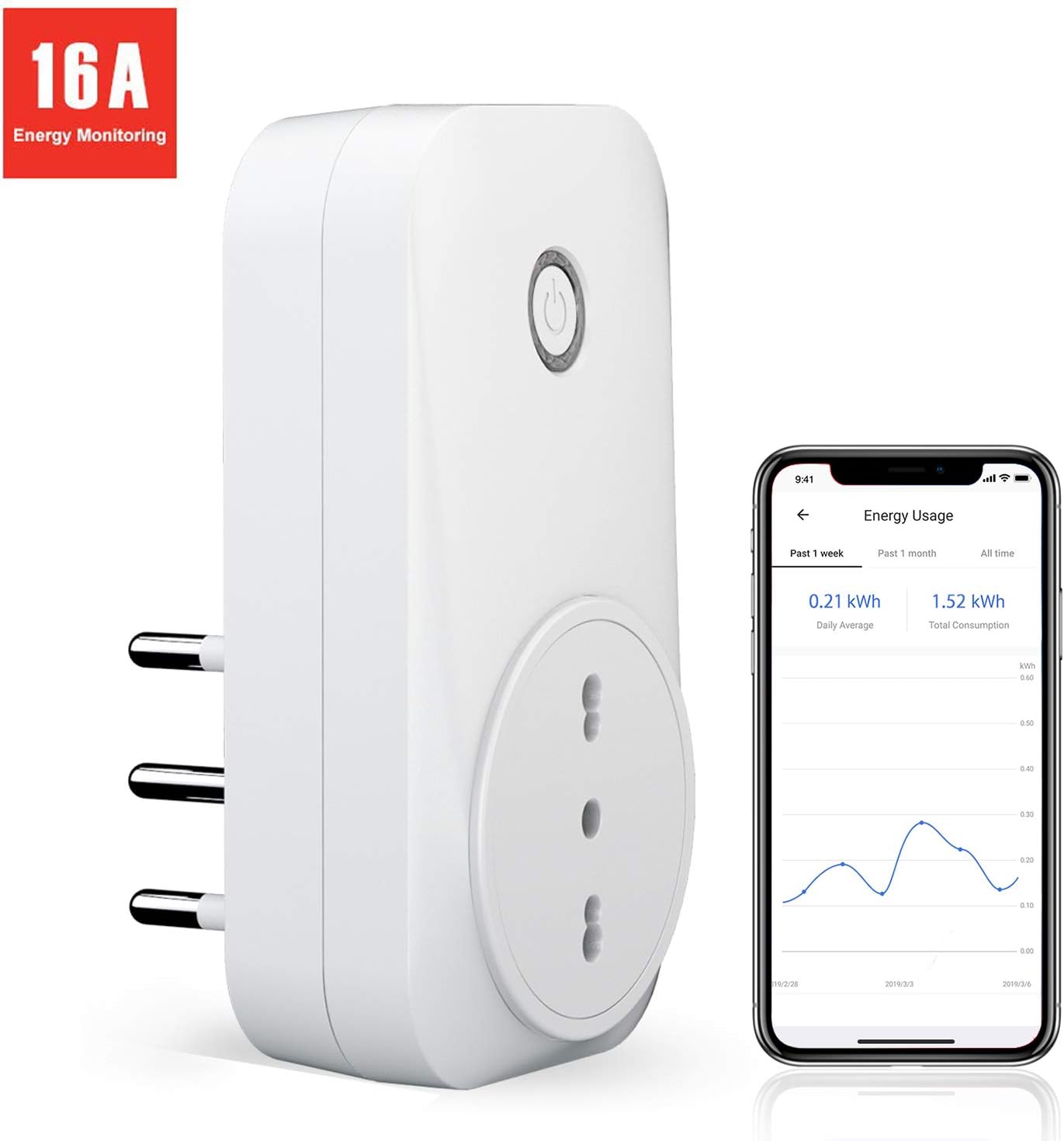

    tipo questo
    meross Presa Intelligente Wifi Italiana Smart Plug Spina Energy Monitor 16A 3680W, Funzione Timer Compatibile con SmartThings, Amazon Alexa, Google Assistant e IFTTT, APP Controllo Remoto: Amazon.it: Illuminazione
    Winter is coming ...
      Questo monitora solo una presa , mentre io ho bisogno di monitorare tutto l'ìimpianto o almeno metà.
