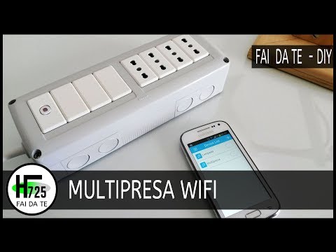

                          Oppure ordinare un Sonoff mini, o creare una multipresa in questo modo, e collegare una o piu' lampade:
                          File allegati
                            Si anche, però quella della foto è sempre una Basic
