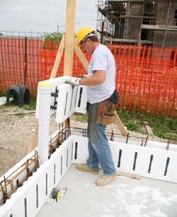

    Dovendo costruire una casa e volendo abbattere il maggior numero di ponti termici mi sono imbattuto in questo sistema costruttivo, che non conoscevo e qualche diffidenza, come è giusto che sia per le cose nuove mi induce a cercare maggiori informazioni.
    Sulla carta sembra molto valido, 0 ponti termici, ottime prestazioni termo acustiche, ma come reaggirà con il calore degli elementi agganciati alle pareti, ad un eventuale camino,... e al tempo.
    La stuttura è composta da:
    3 cm di intonaco, retelettrosaldata, polistirolo, retelettrosaldata, 3cm di intonaco
    per un totale di 16 cm ma varia a seconda dello spessore del polistirolo.
    Ho trovato diversi produttori in Italia, ma nessuna discussione su questi materiali da chi l'ha provati.
    Voi avete maggiori notizie? Cosa ne pensate?
    Vi ringrazio per le eventuali risposte.

                            ciao, cosi' a occhio questa struttura mi pare un po' critica dal punto di vista dei requisiti acustici passivi degli edifici (5/12/1997, DPCM n. 297). In particolare per quanto riguarda l'isolamento di facciata.
                            Bisognerebbe vedere sui fogli tecnici qualche prova di laboratorio di caratterizzazione del potere fonoisolante Rw.

                                ma qualcuno si è reso conto che 3intonaco+polistirolo+3intonaco è un muro di polistirolo?????????
                                non stiamo parlando dei casseri a perdere in polistirolo che fanno un muro in cemento armato con doppio cappotto, questo è il contrario.
                                Accetterei più facilmente una casa in sterco di vacca probabilmente
                                comportamento termico estivo di una casa con struttura in polistirolo?
                                i pilastri tutti a vista all'interno? quei muri non sono certamente portanti ma solo tamponamenti
                                dopo quanti anni la rete inizierà a corrodersi e spaccare l'intonaco e colare ruggine?
                                già i casseri a perdere credo possano essere considerati una cosa molto discutibile, ma questa veramente mi sembra una ****** pazzesca

                                  Analizzando una scheda tecnica di poliemme per quanto riguarda l'isolamento acustico non sono molto precisi:
                                  Da 35-45 dB a 500 Hz, valore funzione delle spessore di betoncino,
                                  minimo 2 cm e dello spessore isolante, importante le condizioni al
                                  contorno e superfici finestrate.
                                  I requisiti acustici passivi per gli edifici impongono per il residenziali un potere fonoisolante delle partizioni verticali di almeno 50 decibel, e un limite del rumore di calpestio di solai di 63 decibel.
                                  Pertanto il potere fonoisolante del pannello singolo portante in oggetto non sembra sufficiente.

                                    dalle tue foto ho capito che hai realizzato una struttura in gemento armato standard e successivamente hai effettuato il tamponamento con un doppio blocco di polistirolo, giusto?
                                    è un pannello doppio anche tipo il climablock:
                                    oppure hai adattato due lastre di polistirolo?
                                    Ultima modifica di gymania; 13-01-2009, 16:24.

                                      Mi rendo ben conto che si tratti di un muro in POLISTIRENE e per questo volevo avere le idee ben chiare sentendo pareri e esperienze degli altri.
                                      Alla luce dei dati da me raccolti una struttura portante costituita da doppi pannelli con cemento armato di 15cm dovrebbe essere ottimo, perfetta coibendazione e velocità di posa:
                                      10+15+10 = muro di 35 totali senza intonaco con una trasmittanza di 0,225
                                      per quanto riguarda la rete elettrosaldata zincata dovrebbe essere molto migliore delle retine per intonaco applicate con chiodi di plastica nei cappotti esterni.
