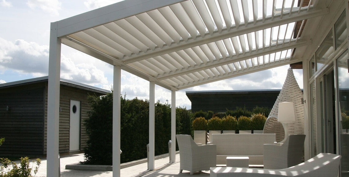

    Salve, di seguito riporto il vademecum dell'ENEA in merito alle schermature solari: https://www.efficienzaenergetica.ene...re-solari.html
    Devo dire che ho riscontrato molti dubbi in materia, anche da parte dei tecnici del settore, che non riescono a dirmi con certezza se una struttura del genere possa essere considerata o meno come "schermatura solare" qualora rispettasse tutti i requisiti richiesti (in grassetto):

    Da quel che leggo dovrebbe essere coperta anche la sostituzione di "analoghi sistemi preesistenti".
    Io ad oggi, dove dovrebbe essere installata questa pergola climatica, ho una copertura fissa in plastica su struttura in ferro, regolarmente condonata.
    Avete esperienza se posso o meno far rientrare l'installazione di un oggetto del genere come trainato nel mio 110%?
    Se si, con quali massimali da prezziario DEI?
    Non ho risposta sicura, ma se la parete su cui applichi sta pergola è interamente vetrata potrebbe rientrare, se invece la metti per ricavare uno spazio esterno su una parete che ha superficie vetrata limitata a mio avviso sei off-limits, e spendere dei soldi pubblici su una estensione che , seppur condonata, è nata abusiva, non mi sembra il massimo. Almeno è rivolta verso sud? Perché la prima cosa che dovrai dimostrare in caso di controlli è quale efficientamento energetico dà questa pergola... Il fine del 110% è l'efficientamento energetico, se non hai certezze personalmente non rischierei, ma resta al tuo tecnico l'ultima parola, anche se poi rispondi direttamente tu all'ADE.

      Grazie per l'intervento. Naturalmente stiamo parlando di un'esposizione a sud. Sai darmi un riferimento dove hai letto che la parete debba essere interamente vetrata?
      Attenzione però, è stata condonata la copertura che ho oggi, che andrebbe completamente smantellata per far posto alla pergola climatica... (per assurdo se quella copertura a oggi fosse ancora abusiva, essa sparirebbe e non risulterebbe neanche in nessuna carta...)
      Tra l'altro i venditori sostengono anche che rimarrebbe nell'ambito dell'edilizia libera... anche se su questo sono molto scettico... se ne vedono di alcune addirittura coi vetri scorrevoli a chiusura...
      Purtroppo anche i tecnici non hanno le idee chiare da quanto ho visto... quello che non ho capito è che se questo intervento nel caso debba essere necessariamente asseverato dal termotecnico

        Il buon senso mi dice che la pergola deve fare ombra per evitare che entri luce diretta dalle superficie vetrate. Se hai una sola finestra e fai una pergola di 10 mq per metterci sotto un divano, non credo che lo Stato sia disposto a pagare per questi che sono sfizi.
        Qui sul forum per quante risposte ti daranno non avrai mai certezze, anche perché a volte dipende dal regolamento comunale.
        Chiedi al tuo tecnico e chiedigli anche i relativi riferimenti normativi. Eviterei di vivere per anni con il terrore che qualche controllo ti bussi alla porta...

              Ciao a tutti!
              anche io sto proseguendo con il superbonus 110%. Sto facendo anche alcuni interventi non agevolati come nuove aperture sulle mura, tra queste c'è una vetrata a sud, circa 300 x 250, che chiaramente non è agevolata al 110%.
              Davanti vorrei metterci una pergola bioclimatica ma il termotecnico è dubbioso sulla fattibilità in quanto la vetrata non esisteva prima dell'inzio dei lavori. Dal vademecum ENEA non si evince se la vetrata debba essere eistente o no prima dei lavori.
              Qualcuno ha altre informazioni in merito?
                La pergola bioclimatica quanto sarebbe grande?
                Perché già far passare una pergola bioclimatica come schermatura secondo me è borderline visto il loro costo esorbitante (io ad esempio ho rinunciato perché avrebbe schermato una apertura un po' più piccola della tua ma la pergola sarebbe stata 700x600 ca.)
                Poi nel tuo caso una apertura che non entra nel progetto 110.... mi sembra rischioso.
                Se cmq vuoi avere un chiarimento in più, manda una mail al servizio ENEA del lunedì e mercoledì. E se vuoi riporta la risposta qui che sono curioso di sapere cosa ti rispondono.

                        Buongiorno!
                        di seguito domanda e risposta ENEA. Ho utilizzato Virgilio prima e poi insistendo si arriva a compilare un form al quale hanno risposto nel giro di poco tempo.
                        Buongiorno. Sto facendo anche alcuni interventi non agevolati come nuove aperture sulle mura, tra queste c'è una vetrata a sud, circa 300 x 250, che chiaramente non è agevolata al 110%. Davanti vorrei metterci una schermatura solare e vorrei sapere se questa sarebbe agevolabile al 110% nonostante la vetrata non esistesse prima dell'inzio dei lavori. Dal vademecum non si evince se la vetrata debba essere eistente o no prima dei lavori. Potete aiutarmi? Grazie Saluti​ ​​
                        Risposta:
                        Buongiorno,
                        in relazione al Suo quesito, riteniamo la risposta positiva per la
                        schermatura solare (intervento "trainato), nel rispetto delle
                        prescrizioni, delle condizioni, delle procedure e delle documentazioni
                        richieste.
                        Cordiali saluti
                        ENEA - Task force Detrazioni fiscali e normativa per l'efficienza
                        energetica
                        Via Anguillarese 301 - 00123 Roma
                        https://www.efficienzaenergetica.ene...i-fiscali.html
                        Le risposte, basate sull'esperienza maturata dal nostro gruppo di
                        lavoro, hanno il valore di valutazioni ENEA, che in ogni caso non
                        potranno costituire giurisprudenza.
