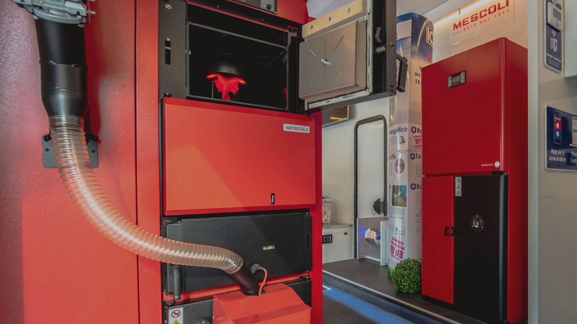

                Dal 1962, Mescoli Caldaie è azienda leader nel settore del riscaldamento ad energie rinnovabili, producendo caldaie a legna e pellet ad alta performance.
