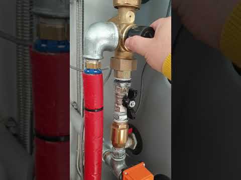

    Non riesco a capire. Mai avuto questo tipo di rumore fino a quando non ho montato la miscelatrice sulla mandata dell'impianto di riscaldamento. Penso sia la VNR che vibra. Se muovo la taratura della miscelatrice o la velocita della pompa smette per un po. Che possa essersi rotta o magari non va piu bene come portata? Non ne ho idee.
    Ho messo un video
    l'unica è cambiarla......
      ... ma in quella posizione a cosa serve la vnr?
      Comunque sia è sempre opportuno usare quelle di tipo clapet (non hanno la molla ma dentro una piastrina che chiude) posizionate in relazione al loro funzionamento, proprio per evirare le classiche vibrazioni (andrebbe verificato anche la portata del circolatore se corretta o esagerata!)
      Vanno anche se messe in orizzontale.
      Nel mio impianto, molti anni fa, ho messo queste direttamente al posto delle guarnizioni sul circolatore (in uscita con attenzione alla conformazione del circuito in modo che non rendano impossibile lo scarico dell' aria....)

        L'ho messa li perché inizialmente quando avevo ancora il circolatore sul ritorno senza la miscelatrice avevo delle circolazioni passive e a impianto fermo i tubi dei termosifoni erano caldi.
        Ps. Come verifico se la portata è corretta del circolatore? È un qualcosa che possa calcolare io?

            In generale meglio rimanere su velocità dentro i tubi di 1 m/s. (si puo' arrivare anche a 2-2,5 ma iniziano i rumori, fischi, etc)
            Devi verificare se a portata nominale del circolatore (m3/h) quale velocità teorica hai dentro il circuito, considera le perdite e la miscelatrice (riesci a capire le quantità di acqua dei due rami controllando le T in entrata e quella in uscita ) per un calcolo grossolano.
            Ad orecchio sembra troppo alta.
            Sempre ad occhio credo che quella T dove hai inserito il pozzetto del termostato genera parecchio del tuo problema!
            In pratica se non riesci a trovare una velocità minima del circolatore in modo che la vnr non vibri, devi modificare il circuito o spostarla o cambiarla!

              Si anche secondo me il termostato.di blocco in quella posizione non va bene. Ho anche una misura imprecisa. Devo cercare qualche alternativa ma di fori liberi sul puffer non ne ho piu bella giusta altezza.
              Per il calcolo non ho ben capito come fare in base alle Temperature di mandata e ritorno. Non so come potrei misurarle? Tieni presente anche che quel circolatore spinge una colonna di acqua su 2 piani composta da un circuito bitubo e 9 termosifoni collegato tutti su quegli stessi due tubi senza collettori vari nel mezzo.
                Forse ho trovato un altro errore che ho commesso. Il termostato di blocco inserito tramite pozzetto nel T, mi ostruisce parte della sezione del tubo di mandata.
                Probabilmente anche questo causa problemi... diminuendo la porta di acqua calda che dovrebbe andare diretta al circolatore...
                  perchè non metti un termostato di blocco esterno a collare?
