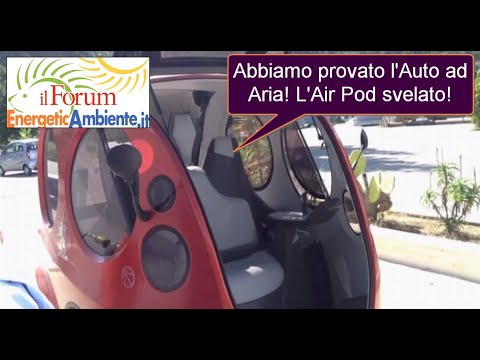

                                    riporto in vita questa discussione, oramai storica, perchè ho appena pubblicato su youtube il video che abbiamo girato nel 2013 a nella ditta MDI a Nizza.
                                    Oramai tutti i numeri snocciolati in quel video non sono più segreto commerciale per cui mi permetto di pubblicare il tutto.
                                    Comunque la MDI, nonostante non se ne parli più, è sempre viva e quest'anno ha partecipato all'expo di Dubai.
                                    Arriveremo mai a vedere un loro veicolo sulle nostre strade? Devo ammettere che non mi dispiacerebbe...

                                          nel video si dichiara che con circa 7 kW la airpod percorre circa 100 km.
                                          Una elettrica di oggi (citycar) che consumi ha realmente al km?
                                          • Ma contano le dichiarazioni o i numeri?
                                            io con la Elettra ho un consumo medio su base annua di circa 16 kWh/100km, ma la uso nel traffico urbano, con spunti notevoli e velocità fino a 100km/h, non in un piazzale per pochi metri.
                                            Consumo da presa, quindi da paragonare col consumo compressore incluso di Eolo
                                            Poi a dire il vero Eolo assomiglia più a un quadriciclo tipo Twizy, che è sicuramente sotto i 10 kWh/km.
                                            Come con Hydromoving non si è mai riusciti ad ottenere dai geniali inventori la possibilità di fare qualche test dei loro prodigiosi mezzi. Siamo andati avanti decenni con le "dichiarazioni".
                                            Ma con le dichiarazioni e gli articoli su qualche giornaletto ci convinci qualche ingenuo, non ottieni immatricolazioni né riesci ad andare sul mercato.
                                            Perché se dietro ci sono solo chiacchere che cozzano con la fisica non vai lontano...
