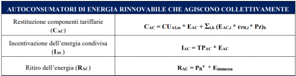

Partendo dalle regole tecniche sto cercando di capire come verrà valorizzato l'incentivo. In particolare al paragrafo 6.1 si espongono come sarà conteggiato il rimborso:
comunità _nergetiche.png - Clicca sull'immagine per ingrandirla.  Nome: comunità_nergetiche.png  Visite: 0  Dimensione: 44.1 KB  ID: 2172054
La prima differenza fondamentale che si nota è che l'energia scambiata viene conteggiata su base ORARIA, pertanto viene a mancare quell'aspetto fondamentale dell'ssp che producevi in estate e consumavi in inverno, ma vale anche all'interno della stessa giornata tra giorno e notte. Questo server per incentivare (o non disincentivare) gli accumuli...
Detto questo però purtroppo sarà molto più complesso avere una stima di quanto sarà l'energia scambiata in questo modo, prima di tutto perchè bisogna fare tutti i conti per ogni ora del giorno per tutto l'anno (e se si hanno i dati in excel ci si riuscirebbe pure...), ma soprattutto perchè i consumi dipendono anche da altre persone che partecipano alla comunità e dei quali non abbiamo assolutamente dei dati!
Facciamo il caso più semplice (il mio!) in cui sono in una bifamiliare. Potrei fare un gruppo di autoconsumatori tra me e mia nonna, due contatori dello stesso edificio. Ovviamente ho i suoi consumi mensili dalla bolletta, ma nulla più.
Ora possiamo distinguere 3 voci del rimborso:
1) tariffa di restituzione componenti tariffarie, questa è quella più ostica da comprendere, sinceramente non ho idea di quanto possa valere.
2) tariffa incentivante: questa è di 0,10 euro/kWh per kWh scambiato. Diciamo che già questo sembra paragonabile al rimborso dell'ssp, ma purtroppo i kWh scambiati su base oraria saranno molti meno di quelli attuali, a meno che gli utilizzatori della comunità non siano in numero abbastanza alto da sfruttare sempre tutta la produzione degli impianti attivi nella comunità.
3) il RID: questo lo si conosce abbastanza bene e lo si ha per tutte le immissioni (e va dichiarato come reddito), quindi in generale le mie immissioni avranno sempre un valore minimo di rimborso
Per quanto scritto... Io non ho capito quale delle due possa essere la più conveniente! :D il fatto di dover fare un accordo con altre persone (che sia mia nonna o l'intero vicinato) sinceramente non saprei come fare o chi si potrebbe occupare di farlo e pertanto avrei problemi anche ad aderirvi.

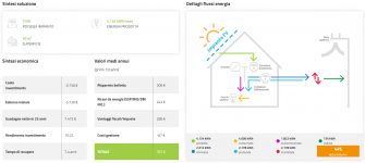

Ho visto che sul portale GSE hanno aggiunto la sezione per la simulazione dei gruppi di autoconsumatori e CER e devo dire che è molto dettagliato. Puoi inserire gli impianti esistenti con i valori precisi di produzione ed immissione ed aggiungerci altri impianti insieme o altri utilizzatori senza impianto. Allora ho simulato la mia situazione più semplice, essendo in bifamiliare, creando un gruppo di autoconsumatori con mia nonna :D Che ovviamente consuma poco, ma tanto il mio impianto già attualmente copre solo i miei consumi (ma c'è comunque scambio). Vi mostro i due risultati e provo a ragionarci sopra:
Simulazione SSP:
Scambio Sul Posto
Questa simulazione rispecchia abbastanza il mio 2021 come produzione (4233), autoconsumo (1705), immissioni (2528), prelevata (2298), però i controvalori monetari sono errati.
Risparmio in bolletta 225 euro (avevo una tariffa molto bassa a prezzo bloccato... Quindi direi normale che ho risparmiato meno rispetto ai nuovi prezzi aumentati). Loro sembra che hanno conteggiato l'autoconsumo in 0,168 euro/kWh
Ricavo da SSP io ho stimato 369 euro, compresi 18 euro di eccedenze pregresse. Senza sarebbero 351 euro e non 242. Probabilmente si sono basati sul controvalore ssp del 2020 che era più basso.
Vantaggi fiscali è giusto 280 euro/anno di detrazione al 50% (impianto pagato 5600)
Costi di gestione io ho avuto solo i 24 euro del contatore di produzione. Costi amministrativi GSE non li pago essendo 2.92kWp, ma loro dovrebbero saperlo :)
Quindi nel mio caso il totale annuo verrebbe 225+369+280-24=832 euro, meglio delle previsioni, ma soprattutto sono più avvantaggiato dall'avere SSP piuttosto che dall'autoconsumo.
Simulazione Gruppo di Autoconsumatori:
Allora qui ho aggiunto i miei dati reali (forse era meglio aggiungere quelli che mi aveva stimato lui nell'ssp per avere una comparazione più diretta), poi ho aggiunto mia nonna che consuma 1800 kWh/anno.
il risparmio sulle bollette è aumentato a 328... Perchè? In teoria questo ne dovrei trovare riscontro solo sulla mia bolletta, non credo che anche mia nonna giovi del risparmio direttamente in bolletta. Quindi secondo me hanno solamente usato un valore differente di valore energia autoconsumata 0,182 euro/kWh. Per quanto mi riguarda SSP o gruppo il risparmio in bolletta non cambierà.
Ricavi da energia condivisa e immessa: qui è il nocciolo della questione per capire come viene remunerata l'energia condivisa. Mi dice che ho condiviso 1377kWh, non chiedetemi perchè ma mi considera condivisa anche parte della mia energia (forse legata allo scambio nella stessa ora del mio contatore?), nella foto non si vede ma sono circa 300kWh per me e 1000 e rotti per la nonna. Comunque sembra che questa energia sia pagata circa 0,206 euro/kWh :shocked:
Vantaggi fiscali/imposte... Qui secondo me si nascondono le tasse (il rimborso è tassato?), perchè si è passati dai 255 euro di detrazioni a 102, quindi 153 euro di imposte :(
Costi di gestione sono gli stessi dell'SSP ai quali sono stati aggiunti i 4 euro/anno che deve pagare ogni utente che fa parte del gruppo (mia nonna). Il totale si è assottigliato di 120 euro, ma secondo me anche di più con le considerazioni fatte prima sulle varie voci.
Altra considerazione: parte dei ricavi immagino vadano spartiti anche con mia nonna... Ora sicuramente mia nonna non vorrà nulla, ma in generale ci si dovranno spartire i proventi, da decidere in che proporzione tra produttori e utilizzatori. Banalmente direi che i proventi da energia condivisa vanno 50 e 50, il che assottiglia ancora di più il rientro per il prosumer.
Insomma se il dubbio era se passare subito al gruppo di consumatori direi che la risposta è no. Attendiamo che finisce SSP e poi ci prenderemo quello che viene. :cry:
