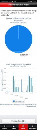

Nelle giornate più calde il mio consumo è questo
(il condizionatore è su due giorni,
il giorno singolo non me lo fa vedere, ma erano entrambi giorni caldi).
Quindi una decina di kwh per la pdc,
e sui 7 per gli split. Però la pdc sta accesa 9 ore, gli split li ho tenuti tutta la notte..
