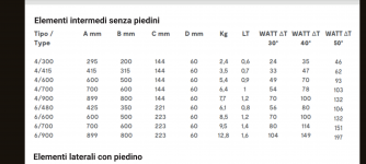

ho un vecchio impianto ad anello con radiatori in ghisa molto vecchi, di cui non ho le specifiche.
come posso calcolare quanta acqua vi e' dentro tutto l'impianto?
nelle specifiche delle PDC vedo che il vaso di espansione va tarato o addirittura aggiunto in base ai litri.
le dimensioni del singolo modulo a 2 colonne sono 6*18*108 cm e in totale ho 53 moduli per 180 mq.
Se hai modello, cerchi in internet e troverai nel data sheet quanti litri per ogni elemento. Ne puoi usare anche uno simile al tuo se non sai modello. Aggiungi volume dei tubi di mandata/ritorno (area interna x lunghezza) e hai i litri. Nei data sheet trovi anche quanti W termici scambiano al variare del delta T (Tmandata - t ambiente). Diventa facile dimensionare eventuale pdc in questo modo. Se con delta T di 50°, danno 10kWh, inutile mettere pdc più grossa, anche perché pdc non va fatta funzionare a 70°, ma per più ore sotto ai 50°C. Se 50°C-55° di mandata non bastano, puoi provare anche con caldaia, i COP saranno sotto a 3, e meglio tenersi la caldaia (o cambiare i radiatori per maggiorarli).

Modelli simili da foto ho letto 1.2 litri a modulo quindi x me sarebbero circa 70 litri.
L anello saranno altri 20 litri.
I due termosifoni in bagno piccoli in acciaio altri 10 litri.
Totale 100? Mi sembravano pochi, visto che le schede tecniche parlano di impianti di oltre 230 litri. Ma a quel punto non basta più una 8 kW...
Devo fare il conto dei watt, non ci avevo pensato...
Vediamo se fa scopa con il dimensionamento da consumo di gas....
Ad esempio , da allegato, mi dà 197w ad elemento.
Con 53 moduli sono 10 kw se delta t di 50.
Con il delta di 30 diventano 5 kW.
Se la temperatura della casa deve essere 20 gradi, il delta di 30 gradi vuol dire mandata a 50 gradi?
E il delta di 50 vuol dire mandata a 70 gradi?
Mi da
Clicca sull'immagine per ingrandirla.  Nome: Screenshot_20250211-215851.png  Visite: 0  Dimensione: 524.8 KB  ID: 2301181
Sí esatto. Se la tua casa nei giorni più freddi e con funzionamento caldaia h20/h24 resta alla temperatura di confort con 50° di mandata (delta T 30°) significa che ti basta una pdc di 5 kW. Ma attenzione non 5 kW nominali. Deve darli alla temperatura di progetto, quindi potrebbe essere necessaria una 8 kW nominale... che dà 5 kW a 5, 2, -5° °C , dipende da modello e da dove vivi... Andare oltre è inutile e controproducente ... Per me è questo il miglior modo di dimensionare pdc se si hanno radiatori. Poi 1 kWt in più (o 2) sono tollerabili (sbrinamenti fanno perdere tempo al riscaldamento), specie se devi farci anche ACS. Ma si vedono molte pdc mal dimensionate (anche del doppio)...
