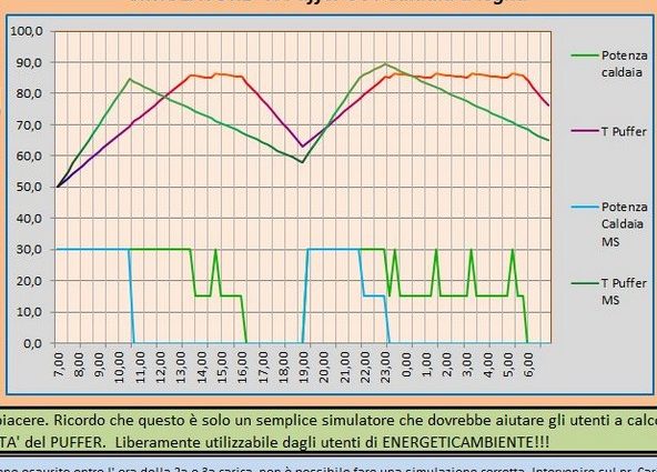

Con questo software gratuito (su foglio di calcolo), è possibile simulare il comportamento di un puffer in un impianto termico con caldaia a legna.
Simulatore Puffer
Ci sono diversi parametri dell’ impianto configurabili tra cui:
  • una tabella dove è possibile variare il quantitativo di legna per ogni carico.
  • “senza riscaldamento per ore” da un idea su quante ore il puffer avrà una T sotto quella di progetto (T minima 55 o quella che si imposta come minima);
  • il foglio aiuta ad individuare un litraggio ottimale del puffer affinchè la caldaia non vada mai in mantenimento (cioè possa lavorare in modulazione), partendo da un valore preimpostato, mostra quanto servirebbe realmente con quella combinazione di fattori (potenza caldaia, fabbisogno abitazione, pot max e min, acqua calda sanitaria).
Ad es. Se si carica la caldaia con poca legna e si porta in T il puffer,  sulla tabella si vede fino a quante ore puo’ andare avanti.
