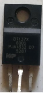

ti aggiorno ho smontato il motore estrazione ( o giro) fumi e dentro c'era un uccellino. Detto ciò ho smontato se così si può chiamare encoder e allego la foto dentro ci sono due led e una resistenza che è buona perchè mi da 330 ohm. per caso ci sono altre prove da fare secondo te?

Ecco finalmente spiegato il botto che hai sentito! Povero uccellino! :D
Dunque.. Secondo me l'encoder non è rotto.
Ipotesi 1: Può darsi che il motore non gira in quanto bloccato dall'uccellino.
Ipotesi 2: il motore funziona ma quando l'uccellino ha sbattuto contro la ventola ha causato uno spostamento della ventola lungo la direzione dell'asse della ventola causando un allontanamento del pezzo che si trova in mezzo tra led e fotodiodo.
Da come è fatto l'encoder quando questo lo si monta sull'asse della ventola, in mezzo, tra fotodiodo e led, deve esserci un pezzo che ruotando con la ventola causa interruzioni del fascio luminoso del led e, in base alla frequenza di queste interruzioni rilevate dal fotodiodo, la scheda riesce a calcolare i giri al minuto della ventola.
Devi rimontare encoder assicurandoti che tra led e fotodiodo ricada questo pezzo che ruotando con la ventola fa quanto spiegato prima. Sperando che non ci sia un guasto meccanico che impedisca di rimontare tutto correttamente!
Ovviamente queste sono solo ipotesi in quanto non ho mai smontato una stufa e non ho esperienze in merito.
Comunque ormai credo che siamo vicini alla soluzione!

ti ringrazio dei consigli ma devo cambiare il triac bt 137X poi ti aggiorno

È il triac che pilota la ventola?

Chiusura: dopo aver sostituito il triac la stufa funziona. Ma da non credere anche con la scheda smontata da tre giorni appena l'ho montata e alimentata la stufa ha voluto fare il ciclo di raffreddamento evidentemente e su eprom. CMQ TUTTO OK è tornata come nuova.
