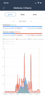

Esco un secondo dal discorso per chiedervi : per produrre acs (accumulo da 300 litri ) la macchina ha un picco massimo di 6kw e questo mette un po’ in crisi il contatore (attualmente da 6kw ) . C’è un modo per far modulare questo picco energetico o è normale che la macchina durante la produzione di acs (48gradi) arrivi ad un picco simile ? Reintegra acs in soli 40 min , ma con questo picco elevato , vorrei allungare il tempo di reintegro abbassando l’assorbimento.

Non consuma 6 kWh , ma durante la produzione ha un picco di 6kw ( che da scheda tecnica è l’assorbimento massimo della macchina ). Ti allego il grafico dell’ inverter dove vedi il picco della pdc in produzione di acs .
Non so bene la 110 come si comporta, di solito la Nimbus raggiunge il massimo assorbimento a fine carico alla temperatura piu' alta raggiunta, nel 17 guarda il 2.2 modalita riscaldamento io ho medio e credo che se hai confort e confort plus attiva resistenze.

Vediamo mi sa che la 110 sia troppo grande.
Comunque per ora lascia in mandata fissa, cerchiamo il minimo con cui sta sempre accessa, devi vedere ora nelle ore piu' calde a quanti hrz lavora il compressore 17.10 e qualcosa, poi azzera le statistiche 17.09 delle accensioni, ogni tanto vedi da sensys se gira e a quanti hrz il compressore.
Metti in auto da App sempre, mentre per ACS puoi provare la funzione 5 green al 17.5.2 e vedere se assorbe un pochino meno, credo di si.

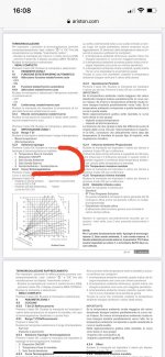

Sto anche io impostando il riscaldamento a pavimento e non capisco una cosa... Come fai a mettere mandata fissa di 28 gradi? Ho impostato nella sezione 4.2.1 l'opzione 0 (temperatura di mandata fissa) e su 4.2.5 T max 28 gradi C ma la pdc adesso sta lavorando a 25 gradi.... Devo agire anche sulla T minima mettendo sempre 28?
In caso serva o aiuti qualcuno allego anche qui la guida che ho preparato rubando a ma i basse da altri thread del forum.
