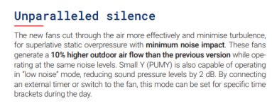

Non esiste uan funzione "qiet" o "silence" che puo attivare..che di solito non fa latro che limitare i giri massimo compressore e dunque rumore e assorbimento?
EDIT
Sul depliant parlano di "low noise" mode..settabile.. tu non l'hai?

marcober nel menù servizio tecnico c’è una voce modalità silenziosa ma non lascia entrare, vuol dire che l’impostazione non si può abilitare per questa macchina.

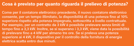

per il contatore io starei tranquillo. se hai 6 kw, puoi prelevarne 8 per 3 ore
dal sito e-distribuzione:

Comunque chiedi a un CAT come mai il controllo ti farebbe accedere a "low noise", il depliant lo cita, ma tu non riesci a impostarlo.
In teoria NON servirebbe andare nella modalita instalatore,,dato che è una impostazione che dovrebbe poter fare utente a sua discrezione.

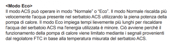

E ora che scrivo la parola Hydrothank realizzo che la funzione ECO per ACS che hai , potrebbe svolgere funzione simile a "low noise".
Anzi, essendo attiva solo quando fai ACS, lascia piena cavalleria in riscaldamento
Altra cosa..se lasci freddare molto accumulo ACS, poi quando riparte e lo trova molto freddo, potrebbe decidere di andare a piena potenza ..mentre se lasci fare acs sempre e regoli solo la T obiettivo (es 45) e isteresi (esempio 6 gradi)..lei snete che la T partenza non è freddissima e "sta piu tranquilla" rispetto a partire da 20 gradi di T sonda accumulo
Prova ma vedrai che è cosi.
Duqnue hai 2 strade..o impostazione ECO per acs oppure la velocita della pompa (o entrambe se tasto ECO non risolve)

Per l’ECO è stata la prima cosa che ho provato a fare ma non è cambiato assolutamente niente.
