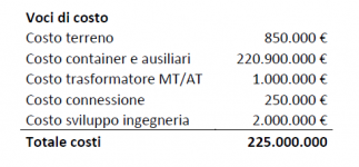

bello, interessante le dimensioni del progetto e l'idea di unirlo a una centrale.
non mi torna che i costi di connessione siano cosi impattanti. guardando la tesi riporta
ovviamente non sono precisi , ma sicuramente riportano le proporzioni.
in pratica 1 mln a mwh, porta a consigliare impianti di medie / grandi dimensioni.
la brochure dice che il costo di connessione e' molto alto e conviene mettersi accanto alle centrali.
nella tabella sopra, anche se decuplicassi il costo di connessione, sei sempre a 2 ordini di grandezza sotto il costo delle batterie.
quindi, la cosa piu importante e' il costo batterie, poi il resto pesa per un 10% , 15%
quel valore è probabilmente valido solo per quello specifico caso: ti posso assicurare che se devi tirare una linea 130kV e fare una relativa stazione tali costi crescerebbero di 2 o 3 ordini di grandezza... se la centrale o la stazione ce l'hai disponibile allora la cifra è plausibile (anche se la voce è talmente generica che non capisco cosa ci abbiano fatto cadere dentro) se ad esempio ci fossero le apparecchiature AT minime per un montante (interruttore, sezionatore, TA, TV ecc) sarebbero già pochi soldi...

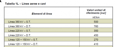

quanto può costare un 5 - 10 km di linea ad alta tensione? come ordine di grandezza.
certo che se la faccio a 50 km di distanza, i costi esplodono.
e' per capire se il BESS deve essere attaccato alla stazione o c'e' un raggio li intorno in cui può avere senso.
se e' obbligatorio averlo attaccato, avremo problemi, se c'e' un raggio di utilità', allora probabilmente cominceranno a spuntare.
la tesi e' di tipo divulgativo e ovviamente non entra nei dettagli...
Grazie!
conviene comprare il terreno attaccato alla stazione pagando di piu il propietario :-)
5 km 2 mln e 10 km 4mln
guarderò' con nuovi occhi i cavi dell alta tensione.
