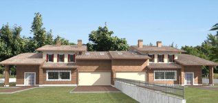

Ho altre domande da porti, ritornando al termotecnico che mi sta facendo tutta la documentazione riguardante il consumo energetico dell'abitazione e il conseguente dimensionamento dell'impianto geotermico (con i suoi costi), ieri mi ha chiamato e mi ha detto che per interagire con l'impresa ed eliminare i ponti termici sono altri 1000 euro...
Siccome ad ogni parola di un tecnico bisogna aprire prima il portafoglio volevo capire anch'io...
Casa mia come dicevo in precedenza è fatta per il 90% in faccia vista quindi verrà ricoperta di isolante per poi metterci le pietre davanti andando ad isolare la parte armata, sul pavimento ho l'isolamento per il riscaldamento, sui davanzali fermo il marmo primaper evitare il ponte termico, è così indispensabile la collaborazione di questo tecnico?
L'impresa che costruisce ha fatto case in classe A, non è in grado di arrangiarsi?
Per fare una casa quante persone bisogna pagare?
Scusa lo sfogo ma sono un po incazz...
Se riesco ti allego le foto.
Grazie.

Si tutto ok... bhe mi sembra un po' caruccio solo per correggere i ponti termici, quello è quasi il costo (di mercato) di un progetto completo dell'isolamento e dell'assistenza in cantiere! Comunque primo consiglio, fatti spiegare cosa comprendono quei 1000 €. quali risultati ti garantisce?
Sull'impresa in grado di arrangiarsi no, anzi per esperienza ti garantisco che nei momenti "critici" devi stare in cantiere col fucile spianato per controllare che seguano le mie indicazioni (e alcuni interventi devo farmeli io anche se sono DL).
Ma torniamo a te...
1) Credo tu abbia un direttore dei lavori, è lui che dovrebbe interagire con l'impresa e assicurarsi che il progetto venga rispettato (è nella sua parcella)
2) A livello di consumi non ho capito sei in classe B? con la correzione dei ponti termici? quali sono da correggere? Visto che se ha fatto i conti del consumo dovrebbe averli già individuati
La casa non ricordo se l'hai compreta in costruzione, la stai cotruendo tu? Cosa diceva il contratto?
Sì, il direttore lavori è il mio geometra (che sto tutt'ora pagando), la casa è stata commissionata da me, sto costruendo "io" con un impresa del mio geometra, la prima cosa he farò questa mattina è chiamare il geometra e chiedergli a questo punto se è in grado di correggere i ponti termici o se eventualmente non lo fosse si avvalerà a sue spese di un tecnico, il problema è che alla fine non saprò mai se il lavoro eè stato fatto in modo corretto...
Per la classe energetica, prima di variare da 10 a 15 la coimbentazione del tetto mi aveva detto che casa mia era in classe C, ma con l'impianto geotermico ero in B queste le sue parole... senza correzz. ponti termici e - isolamento tetto.
L'incidenza dei ponti a suo dire sono un 20%.
