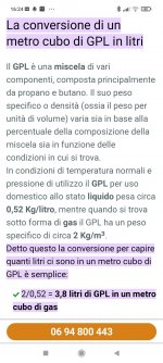

Attenzione ti stai sbagliando, con kg/litro.
3,8 LT di gpl, fanno 1 MC di gpl. 1 MC di gpl ha una resa termica di circa 24 kw. Vedi di seguito:
    329.7 KB · Visualizzazioni: 0
