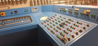

mentre questo è il quadro che controlla tutto l'ambaradan
Clicca sull'immagine per ingrandirla.ÃÃÃÃÃÃÃÃÃÃÃÃÃÃÃÃÃÂ  Nome: quadro.JPGÃÃÃÃÃÃÃÃÃÃÃÃÃÃÃÃÃÂ  Visite: 0ÃÃÃÃÃÃÃÃÃÃÃÃÃÃÃÃÃÂ  Dimensione: 124.8 KBÃÃÃÃÃÃÃÃÃÃÃÃÃÃÃÃÃÂ  ID: 2144200
che sembra di stare a chernobyl e mi spaventa gli impiantisti che la vengono a vedere. data installazione impianto 1987 :)
