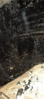

Salve, da quando ho acquistato il termocamino, si crea catrame in quantita abbastanza notevole sulle pareti dello stesso e spesso questo causa incendio. Ha un ottimo tiraggio quindi credo il problema non sia questo.. Potete aiutarmi a risolvere il problema?? Allego foto per rendere idea.. grazie per l attenzione. ​

potrebbe dipendere dal tipo di legna usata, magari ancora troppo umida, e dalle basse temperature di lavoro...
Solitamente vedo questo effetto nelle case di chi tiene il camino come fosse uno di quelli di una volta, un ciocchetto ogni tanto e via, quando invece dovrebbe lavorare "a cannone" per tutto il tempo in cui ha al suo interno legna da bruciare.
Ma come detto sopra potrebbe anche essere una questione legata al tipo di legna adottata
Ho abitudine di acquistare la legna l anno prima proprio per questo problema..
Inoltre non posso tenere una fiamma ad alto regime poiché il catrame comincia a scigliersi e s incendia
era da mantenere prima della formazione, ad alto regime...
Ora come ora puoi solo tentare di scioglierlo con qualche prodotto, esiste un tipo di diavolina da spruzzare su questi rimasugli ma non fa miracoli purtroppo...

Io ho usato per lavori simili uno dei tanti prodotti da spruzzare che vendono per pulire BB e vetri di camini
Se trovi quello giusto si scioglie a meravigla e scende giu da solo......................................

Alzare la T di lavoro e anticondensa.
La situazione peggiora col tempo, in quanto le pareti "sporche" perdono la capacità di cambiare calore fra acqua e fumi.
Le pareti dovrebbero presentarsi "polverose" al limite unica zona dove potrebbe presentarsi il problema in basso sull' ingresso acqua.
dovresti mettere una valvola anticondensa al camino, di modo che l'acqua all'interno dello stesso stia sempre su valori alti e cominci a mandare acqua ai termo solo passati i 55/60 gradi, tale valvola consente di evitare il ritorno freddo dall'impianto al termocamino evitando limitando al massimo la formazione di creosoto
