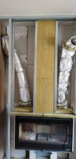

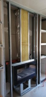

Salve,
spero di scrivere nella sezione giusta... vi spiego la mia problematica, spero potete iutarmi.
Ho installato da circa 4 anni un inserto Wide100 della Nordica Extraflame, che ho usato poco.
Quando lo accendo, dopo poco che sale la temperatura, comincia ad emanare un cattivo odore dalle bocchette per la fuoriuscita di aria calda, che io associo alla lana roccia e mi preoccupa molto in quanto in casa c'è una bambina piccola.
Secondo voi il problema è la lana roccia? chi me l'ha venduta mi ha assicurato che è adatta a questo tipo di operazioni.
Oppure c'è qualche errore di installazione?
Spero di risolvere altrimenti mi vedo costretto a rinunciare al fuoco fin quando non smonto la parete in cartongesso per rifare tuttod a capo.

che io sappia l'odore è provocata dalla vernice del camino che si deve stabilizzare.
Io ho un Montegrappa ed all'inizio per diverso tempo avevo questo problema (come mi pare è scritto anche nel manuale).
Se lo hai usato poco credo che dipenda da questo.
Caricalo al massimo una due volte e se senti molta puzza fai cambiare aria, secondo me mano a mano che lo usi l'odore diminuirà fino a scomparire.
non credo che sia quello il problema perchè in fase di installazione (prima di montare la parete attrezzata) l'ho fatto andare a pieno carico un paio di volte... inoltre negli anni successivi comunque l'ho usato, diciamo che confronto le prime volte il cattivo odore si sente meno ma in alcuni punti della casa si sente di più e da fastidio, anche perchè non sembra molto salutare.
Il tuo camino è coinbentato con lana roccia?
La parte che più non mi convince guardando le foto è dove hanno appoggiato i pannelli di lana roccia compressa direttamente sopra il camino e quel tipo di lana roccia non ha la protezione in alluminio come quella che copre la canna fumaria
non mi pare che avesse la protezione di alluminio la lana di roccia a protezione della canna fumaria, lo hanno installato nel 2011.
ricordo però che dopo alcuni anni, in occasione di un fuoco particolarmente forte si è risentita una volta l'odore della vernice.
Hai guardato se il manuale riporta qualcosa? eventualmente senti il costruttore del camino.
