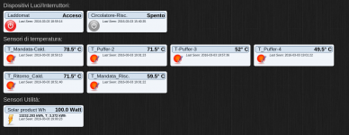

anche io ho usato lo stesso sensore.......solamente qualche domanda
i sensori sono su analogiche diverse o hai usato il bus di campo wire con un solo ingresso analogico?
nel pozzetto del puffer hai solamente la sonda ds18b20 o hai altre sonde?
che cosa hai usato come interfaccia? quella che hai postato qui sul forum per intenderci.........
complimenti veramente un gran bel lavoro
Ciao Moreno......bel lavoro
Solo il bus 1-Wire, con Arduino è facile, Tutto collegato su 3 fili, per ingresso ho usato il pin d3,+,-
In alcuni ho due sonde compresa quella della centralina Plum ecomax, i valori sono uguali
Come interfaccia uso DomoticzSchermata del 2016-03-03 19:01:50.png
.............sei riuscito a far stare due sonde nello stesso pozzetto?
come ben sai ho la situazione simile alla tua con le sonde della ecomax inserite nei pozzetti del puffer.......
si, ho visto il bus 1-wire che con tre cavi ti risolvi tutte le connessioni su Arduino.
Bella l'interfaccia.......
