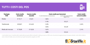

Il buon Selidori ha fatto i conti: la colonnina più utilizzata delle 30 di A2A a Milano ha erogato in media 15kWh al giorno, cioè in un mese 15x30=450kW/h. E stimo parlando di colonnine da 22kW con 2 prese.
Se li avessero venduti alla tariffa di Eneldrive di 0,40 €/kWh quella colonnina avrebbe generato un fatturato di 450x0,40=180€ al mese e il canone medio di un POS è circa il 10% di quella cifra.
Per ora è inaffrontabile.
