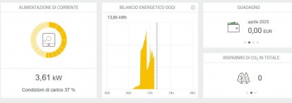

una gentilezza ho appena avviato lo scambio sul posto con i pannelli FTV ho una Pompa di calore ad aria con impegno potenza Kw.9
ma vista la mia ignoranza non so come leggere i dati che appaiono sull'applicazione
Cioè cosa vuol dire bilancio energetico di oggi ? (la quantità di KW prodotti ?)
e
L'alimentazione di corrente cosa significa ?
Molte grazie a chi mi aiuta a capire
Joele
    42 KB · Visualizzazioni: 0
Si, bilancio energetico è il totale dei kWh prodotti mentre alimentazione di corrente è l'attuale produzione dei pannelli

ma io nn posso vedere quella prelevata dal totale prodotto?
.... a rigor di logica dovresti avere un contakwh collegato sotto al contatore. Fronius, se ricordo fornisce il suo contatore che va collegato all' inverter tramite cavo rs485 e non saprei se ne ha anche uno lan, qualora ci sia una certa distanza fra inverter e contatore o linea di ingresso al quadro elettrico principale della casa.
Quindi ti serve:
1- inverter con scheda datamanager 2.0 integrata (non saprei dirti per gli ultimi modelli di inverter fronius, nei vecchi "primo" non era presente nelle versione "light" dell' inverter)
2- conta kwh da collegare all' inverter con cavo bus rs485 (fronius smart meter)
3- solita registrazione ed attivazione sul portale di fronius "solarweb".
4- se non hai il materiale, credo 400 euro circa per acquistarlo!
5- devi loggarti come "service" sull' inverter dalla rete lan a cui è collegato. Solo che per farlo devi essere un installatore (fronius verifica se lo sei tramite controllo della P.Iva IT) che a sua volta è stato autorizzato da te stesso tramite invito, sempre dal portale di fronius (procedure a mio avviso assurde ma questo è quanto!)
E' possibile, ma non ne sono certo, che sull' inverter ci sia di serie un relè liberamente programmabile per attivare un carico (forzare la pdc ad alzare la temperatura o potenza, se munita di relativo ingresso) quando, semplicemente, la potenza FV è sopra un certo valore.....
Oppure domotizzi alcuni carichi semplicemente con qualche contakw e relativa presa/ricevitore, con prodotti cinesi tipo sonoff, tuya e copagnia cantando!
