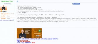

ti riporto quanto scritto in altro post
come sempre dico, ogni situazione è a se (nel tuo caso, la differenza la fa la zona climatica, il fabbisogno abitazione, il fv che hai, ecc ecc)
