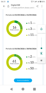

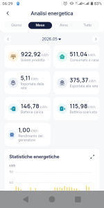

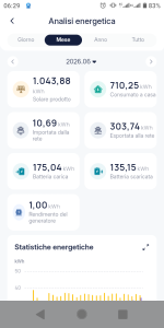

ciao a tutti,
visto che in questi mesi caldi il condizionatore andava quasi h24, visto che l impianto tra pannelli e batteria reggevano, ho sempre monitorato anche i lievi consumi extra.
dai dati dell inverter, per maggio e giugno, risultano 5+10 kw prelevati.
dalla bolletta invece 15+60 kw.
mi sto perdendo in qualcosa??

devi tenere anche conto degli errori di misura: i contatori in quanto "fiscali" hanno classi di precisione dello 0,5% o inferiori dipende dal modello, le misure dei powe meter commerciali inverter possono avere classe di precisione anche del 5%-10%, soprattutto ai bassi carichi, forse trovi qualche informazione nel datasheet del power meter
sono sicuro che quello fatturato sarà giusto, però non pensavo a una discrepanza di fattore 1 a 4.
capita anche ad altri?
sì, potrei anche. però lì devo aspettare la notifica GSE. o ci sono altri modi?
cmq diciamo che mi piacerebbe capire quanto sono affidabili anche gli altri inverter.
Basta che leggi il contatore dal display oppure dal sito e-distribuzione.
Non è l'inverter che misura l'energia scambiata con la rete ma il power meter associato collegato a valle del contatore, poi il power meter comunica all'inverter
