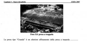

Ho trovato la foto di questa griglia.
Nel testo dicono che è autopulente.
Veramente non c'è rischio che s'intasi ogni pochi mesi o durante una piena?
Avete un'idea della misura della fessura e delle dimensioni dei ferri? Che ci sia un'inclinazione minima da rispettare?
La griglia dovrebbe avere una manutenzione minima ma attenzione: con quella presa a trappola perderai qualche decina di cm di salto...
Questo non rappresenta problemi in impianti con grandi salti ma dove si parla di 2 metri di salto...

non si vede molto bene, ma forse è una griglia Coanda di cui abbiamo già parlato nel forum tempo fa.

Questa e' una normalissima caditoia mentre la griglia Coanda ha le sbarre perpendicolari al flusso dell'acqua, nn ha un profilo orrizzontale ma ondulato.
Andando nel dettaglio la griglia in questione e' realizzata con profili in acciaio (che immagino pieni e nn tubolari) di sezione rettangola mentre la griglia Coanda ha un profilo "alare".

Si, la Coanda è un aggeggio molto raffinato e pare elimini da 0,5 mm in su !!! Deve costare un occhio e in mezzo a un fiume la vedo molto male.
A me basterrebbe trattenere i sassi da un centimetro in su e mi fa piacere sapere che quella semplice griglia dovrebbe essere autopulente.
Immagino che debba essere un pò inclinata e capisco che anche questo farà perdere ulteriore salto. Se mi daranno il permesso proverò a metterne un pezzo in mezzo a un fiume per vedere che succede.
Vorrei provare anche con un pezzo di “lamiera stirata” che, se orientata in un certo modo, mi sembra che possa lasciar scorrere via i detriti (se le aperture sono lunghe e strette, risultano “di fianco” all’acqua e al materiale in transito, non “disotto” – vedi FILS/21 45x15(13,4)-5x3 Metall Bologna)..

E' vero che non si tratta di una Coanda, ma la didascalia che accompagna la immagine lo afferma. Questo può avere tratto in inganno chi è intervenuto.
