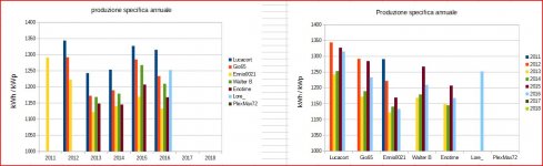

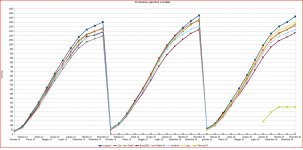

Riepilogo annuale:
Dall'esame generale di questi grafici penso di poter dire che fino ad ora non ci sono mai state evidenti anomalie nei nostri impianti...
Ciao Luca complimenti x i grafici. Manca la mia produzione anno 2011 che è di kW 4009, il migliore di sempre. Ottima la produzione di Lore. Concordo resa impianti tutto ok. Per quanto riguarda il mio dopo 6 anni e mezzo non ho notato cali di rendimento.:bye1:
Grazie Gio,
in effetti i tuoi dati partono da giugno 2011
Aspetto qualche giorno, per vedere se c'è da aggiungere o correggere qualche dato e poi riposto gli ultimi due grafici (quelli che mi sembrano più interessanti)
